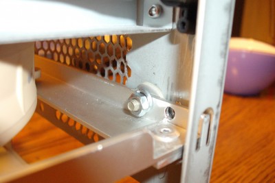

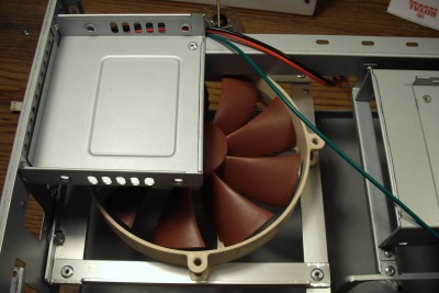

Persze! Itt a megoldás, pont ezt tárgyalják. Röviden tömören a lap fölé helyezel el egy 8-as 12-es ventit, ami a házon kívülről szív, leszabályzod olyan fordulatszámra, ahol már nem is hallod, és mégis elég hűsőv marad minden, csak legyen helye távozni az átlangyosodott levegőnek.

ki lehet valahogy váltani az Asrock E350M1 alaplapon található 4cm-es ventit? Állítólag terhelés alatt hangos és htpc-be szeretném. Jó lenne ha minnél kisebb "zaj" hagyná el.
