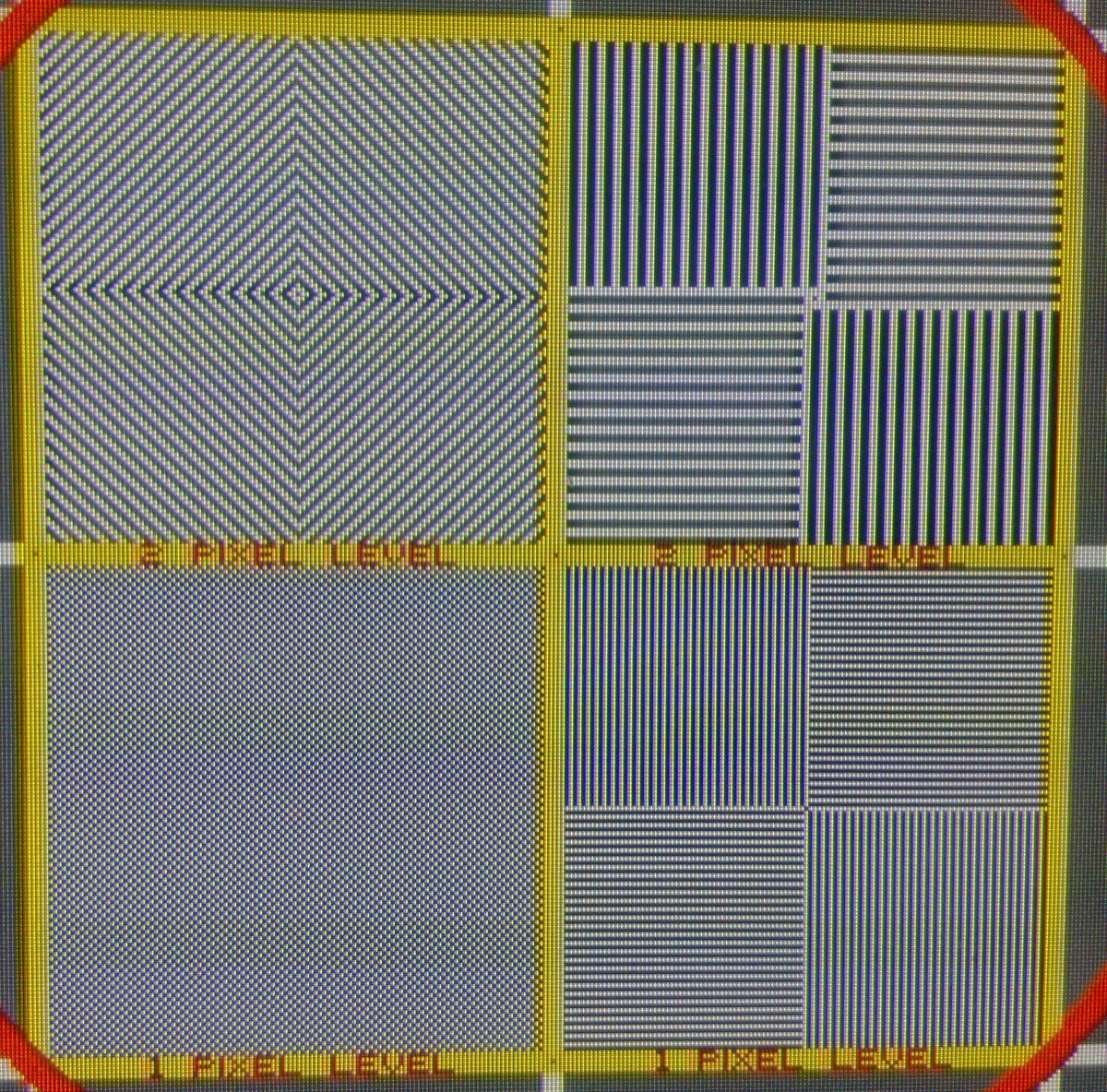

azbest
junkpod #5950 üzenetére
Itt a HD DVD Test Pattern Disc mpeg2 videót nézve (vob-ot mpeg-re átnevezve) a mini mx esetén úgy látom valami skálázás történik. Az 1px váltásoknál szürkébb, mint kéne hardveres gyorsítással. Szoftveres lejátszásnál meg teljesen fekete az a rész. Ugyanazon a monitoron pc-ről nézve látszik élesen minden sor.
Pedig elvileg minen alapon, skálázás nélkül van. Hacsak nem az a baja, hogy 1088 pixeles a videó.

junkpod
Valaki kérte a pixel helyes lejátszást ellenőrizhetővvé tevő videot, sajnos az eredeti linket nem találtam meg (AVS-ről jött régen...), de feltöltöttem ide:
FHD monoszkóp kép ellenőrzéshez DD5.1 hanggal
Én minden médialejátszó tesztet ezzel kezdek, ha a kép és a hang rendben van akkor lehet nyúzni tovább, de ez az alap. -

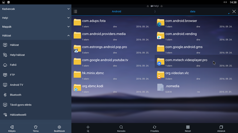

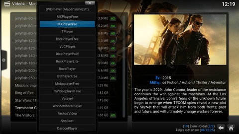

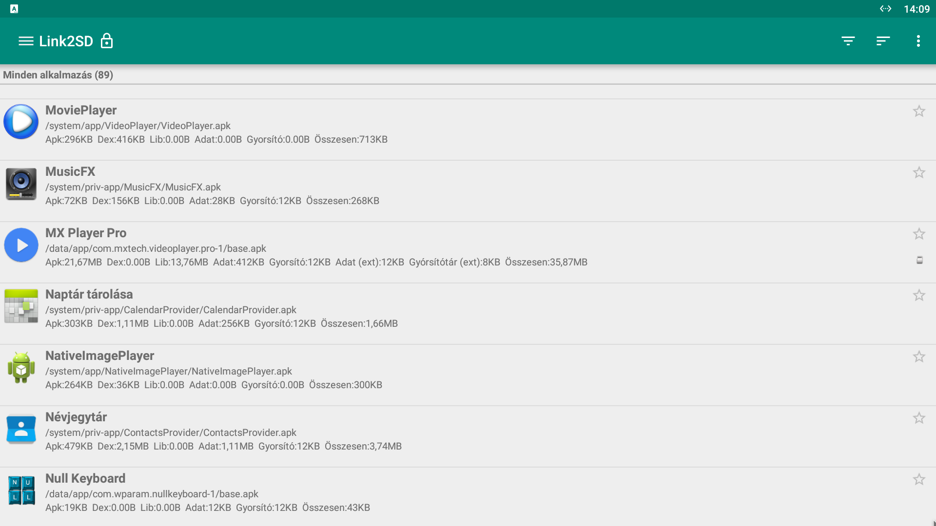

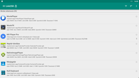

vargalex
DroiDMester #5939 üzenetére
Az mindegy, hogy a feltelepített app hol van, a beregisztrált komponens a lényeges.
vargalex #5937 üzenetére
Android\data\org.xbmc.kodi\files\.kodi\userdata\ ban nem volt eredetileg playercorefactory.xml fájl, ide másoltam be az elkészített playercorefactory.xml -t amibe ez van bele írva! a Lin2SD képet csak azért tettem oda hogy lássátok Android 6 alatt nem ott található a feltelepített MXPlayer Pro ahogy 5.xx android alatt!
<playercorefactory>
<players>
<player name="MXPlayerPro" type="ExternalPlayer" audio="true" video="true">
<filename>com.mxtech.videoplayer.pro</filename>
<hidexbmc>true</hidexbmc>
<playcountminimumtime>120</playcountminimumtime>
</player>
</players>
<rules action="prepend">
********** EDIT THIS SECTION **********
<rule protocols="smb" player="MXPlayerPro" />
<rule protocols="rtmp" player="MXPlayerPro"/>
<rule protocols="rtsp" player="MXPlayerPro" />
<rule protocols="sop" player="MXPlayerPro" />

vargalex
DroiDMester #5936 üzenetére
Meg kell nézni, hogy Android 6 alatt hogy regisztrálja be magát az mxplayer a rendszerbe.
Nem írtad, hogy konkrétan mit csináltál. De én a leírásod alapján azt tippelem, hogy a létező playercorefactory.xml file-t módosítottad és nem az userdata-ba hoztál létre egy újat. Persze lehet, hogy rosszul értem...
De az is lehet, hogy a link2sd kavar be. -
vargalex #5934 üzenetére
sz.ted nem úgy csináltam?
ha nem jó lenne a készített xml vagy nem jó helyen akkor meg sem jelenik az a menűpont hogy válasszak mivel akarom lejátszani!
justice84 kolléga segített hogy csak az MXplayer pro legyen a listában, az is működik tehát már csak azt adja be választásnak!
De az MXPlayerPro elérésével van gond az xml -ben mert ha rányomok csak villan 1et a képernyő és nem történik semmi!
itt írtam hogy mi lehet a gond de nem tudom mit kéne megadni oda mert sehogy nem jó!

DroiDMester #5921 üzenetére
Szerintem Android topikban lesz infó. [link]
justice84 #5915 üzenetére
Az a gond hogy Android 6 alatt már másképp vannak az appok mert minden app külön almappában van
PL a kodi : \data\app\org.xbmc.kodi-1\base.apk és minden appnak base.apk a vége, és a mappa nevük végén is ott a -1hiába írtam át az XML -ben az elérést erre
<playercorefactory>
<players>
<filename>com.mxtech.videoplayer.pro-1/base</filename>
</player>
</players>
<rules action="prepend">Sajnos ugyan úgy csak villan 1 et és nem indul a film
jó lenne kitalálni hogy kellene megadni droid6 alatt az elérési utat!
az mx player pro a képen látható helyen van!

(#5907) DroiDMester
A CHOOSE PLAYER NAME HERE-nél átírtad a nevet, nem kell az összes csak a MXPlayerPro<playercorefactory>
<players>
</players>
<rule internetstream="true" player="MXPlayerPro" />
<rule video="true" player="MXPlayerPro"/>
</rules>
</playercorefactory> -
