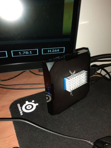

Akkor az én A95X Max-n a FHD filmeknél 56 c fokra, 4K-nál 65 c fokra melegszik az SSH szerint a CPU, ne faragjam tovább. A procin levő réz ventilátort még ki tudnám vezetni és egy táppal forgásra bírni.
Lehet, hogy a kíváncsiság rávesz a jövő héten. -

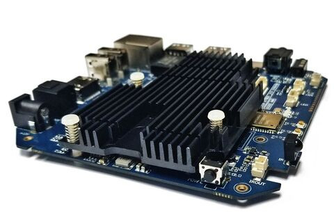

Megijedtem, hogy ez ilyen lett mert jó csúnya.
Talán el kellene gondolkodni réz vagy legalább rézmagos irányban. Az jobban és hatékonyabban szállítja a hőt. De ez a borda sem világbajnok, nagyon vékony a sima felület, ennél a gyári is vastagabb és nagyobb is a felület. Nem tűnik valami minőséginek ez a kék pad, lehet többet árt mint segít.

Teszt eset 2:
Van itthon alis kék hővezető padom egy és két milliméteres vastagságban, doboz szét pattint, három csavar ki nyák kifordít, SOC alá egy ami elfért egy kb 4x4cm-es darab 1+2mm vastagságban. Hütő lemezből csavar kiszed processzorra szintén egy jó nagy darab pad rétegelve hogy meglegyen vastagság. Film indít (Coreelec Netflix 1080p), 72+os, a tegnapi borda plusz 1mm-es minőségi pad kombót poénból felnyomtam a dobozra, 2-3 fokot hozott ez is. Egy óra után nincs kihagyott képkocka, és nem throttingol, két óra után már 74 fokos, 1,7-1,8GHz-en megy és kihagyott 133 képkockát.
Veszek 3mm-es padot meg kapja a SOC kétoldalról, a doboz tetjére megy egy 8x8-as borda 0,5mm-es padra felgumizva a dobozra (TV mögött úgyse látszik) és szerintem jó lesz.Valaki próbálta már külső infra vevővel, van itthon kettő, az X96-al jó volt, csak mindig elfelejtem felhozni szuterénból.

darvinya
korcsi #67430 üzenetére
Mitől?
Mondjuk alul és oldalt van kivágás a dobozon.
Mikor felmelegszik a borda oldalt kiengedi a meleget, s mivel meleg levegő távozik helyette beszívja a hideget, mert vákuum nem lehet.
És már is meg van a kör, ami ismétlődik.
Laptopoknál (jóknál) nagyon kevés ideig megy a ventilátor, azaz csak akkor megy mikor nagy terhelés van és kell, de legtöbbször csak fizika van légmozgásra hűtésnek.
Helyről meg ne beszéljünk 2010 óta kiadott laptokonál, mert még ennél is kisebbek. -

korcsi
darvinya #67420 üzenetére
Mitől lenne légáramlás? Szerintem nem hatékony az elképzelésed, és ráadásul otthoni eszközökkel nem is megvalósítható. Keressünk realistább megoldást.
Laptoppokban sokkal több hely és ventilátor van, itt egyik sincs. A SOC-ról nem probléma elszállítani a 3-4W-ot, azt passzívan alacsony hőmérsékleten eldisszipálni nehéz, ahhoz felület kell, másképp nem megy. -

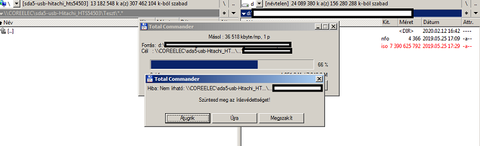

Aha, most én is ezzel szórakozom. Tényleg ugyanúgy mutatja SMB-n mint a stabil verzióknál...
De valami nem okés egyébként a HDD kezeléssel, ugyanaz a felállás mint a régi BOX-on, kábelek HUB, és eldobja a HDD-t vagy fel sem csatolja, szóval még nem az igazi ez a rész (annyi a különbség nyilván, hogy az USB 3 porton használnám, a régi S905-ön csak USB 2 van).
2. kör....
USB 2-be egyelőre jónak mondható, felcsatolja a HDD-t, eddig nincs eldobás, bár a másolási sebesség az valami vicc.
Szóval most majd ki kell derítenem, hogy az én eszközeimbe van a hiba esetleg a BOX-ban.

Esetleg azért fagy mert kevés a táp, már ha nem HUB-al használod ami plusz adapteres.

Odáig már eljutottam, hogy felcsatolja a HDD-t, majd elkezdek rá másolni, és lefagy mind a win, mind a CE.

Ezt én is észrevettem Nightly nem csatolja fel a HDD-t SMB-n nem látszik, stabil verziónál igen.

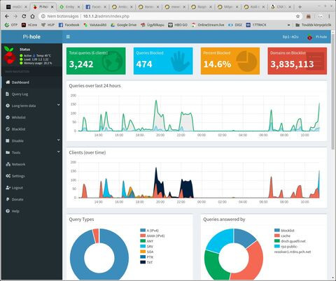

Csicsóka #67421 üzenetére
(#67412) DJGABI:
Kipróbálom köszi, viszont ez a hass.io a Home Assistant lesz, ha jól sejtem.
Kézzel sajnos nem tudtam feltenni, mert valamit hibát írt ki, de ha lesz időm a héten megnézem.(#67421)Csicsóka: Ez most otthonra lesz, nekem az ITX-es NAS-on tökéletesen megy elsőre.
Otthoni felálláson változtatni fogok, mert NUC-on(Gigabyte Brix N3150) a rendszer Pendrive-ról megy ~ 1 éve és a belső 1 db SATA portra 1db 1TB-os HDD van bepakolva.
- Ehelyett az 1TB HDD-t kiszervezem 2,5-es házba, a rendszer mini 16/32-es SSD-n lesz
- Vagy másik megoldás lenne a Belink S905X2-es lejátszóm, és eladósorba kerülne a NUC(vagy rokonságba)NUC eseténen Libreelec-et használok/használunk otthon, viszont most szeretném a listát (SAMBA+Transmision) Pi-Hole-al kiegészíteni, mert jó kis cucc.

stigma #67395 üzenetére
Probáltam .kodi alatti mappákban próbálkoztam , sajsnos siekrtelenül.
Ott kell lenni írás jognak, inkább a Dockerben futó cuccok kavarhatnak be valamit. De ha van ITX szervered, miért szenvedsz dockerrel? Nyakatekert, utálatos megoldás. Natívan kitűnően fut a pi-hole, semmi macera nincs vele. Nálam majd 4 millió donain van a black.list-ben.

DJGABI
ahogy néztem hass.io alá van pihole meg adguard addon is, bár ha amúgy nem kell a smarthome téma, akkor picit ágyúval verébre...
ha direktben telepíted? [link]
nem tudom, ez a dockerezés... ehh. jól megbonyolít mindent, hassio alatt samba share-t bekapcsoltam, tökéletesen működik. mellé a debianos smb servert az istennek nem tudtam belőni....
