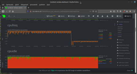

Ezzel terhelés alatt visszaáll max frekire vagy teljes globális limit lesz az 1GHz?
Egyébként az interactive-hoz képest majdnem 10 fokkal több most minden

#67875
Tesztelgettem az ondemand-ot ami most be van építve, és nagyon jól működik. Akár 1800-ra is lemegy idle módban 1900-ról
kb mintha nem is lenne.
Amit írtál az ng vasakra is jó? -
