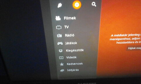

Köszi, egyelőre felraktam SD-re a 9.2.1-et és valóban egy bug halmaz.
Nyelvválasztásnál mikor tenném át magyarra kifagyott. Nem az elején, azt hagyom mindig angolon, és újraindítom, hanem utána a beállításokból.
SSH egyszer megy, utána meg elszáll, CE beállításokban kikapcsolja magát.
Képernyő is érdekes, most így indult a fele kép fekete (még nem láttam ilyet soha):
Szóval nem leszünk barátok, majd megnézem a 9.2.0-t is.

stigma
Igaz csak pénteken állok neki de előre kérdeznék pár dolgot, melyre találam/nem találtam választ.
X96 Air 4/32-es SD-re van kiirva az utolsó nightly szerintem tökéletes20200204) , viszont az alábbi érdekelne: (csicsóka általi autostar.sh-ban lévő frisssítést beállítottam)
- Mindig csinálok backup-ot a box gyári android rendszerérel, ez működik S905x3-on is ugye?...Régi csicsóka írás Android backup-ra
- A felezős módszerrel mint olvastam az utolsó 20+-os hsz-t múködik, linkeltek egy megoldást erre?
Ez működik bármilyen jellegű nightly frissítéssel is, ha frissíteni akarok Update mappában?
- Rajtam kívül több box esetén használEmby server-t?
Problémám annyi, hogy az Emby plugin-t tökéletesen telepítem, bejelentkezem majd a Filmek tökéletesen megy a Filmek(Movies) menüpontból, de a Sorozatok(TV Show-s) sajnos egyetlen sorozatot sem mutat...nektek megy amúgy?
Emby server dockerből fut, NAs-on és webes felületen minden tökéletesen bejön, viszont majd a Samsung Emby APP-ján is megnézem TV-ből, mert lehet valami a TV Shows-ban lett szarul konfogolva...Segítséget előre is köszönöm.
