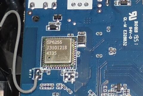

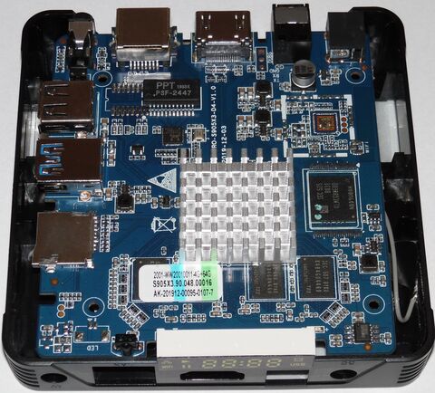

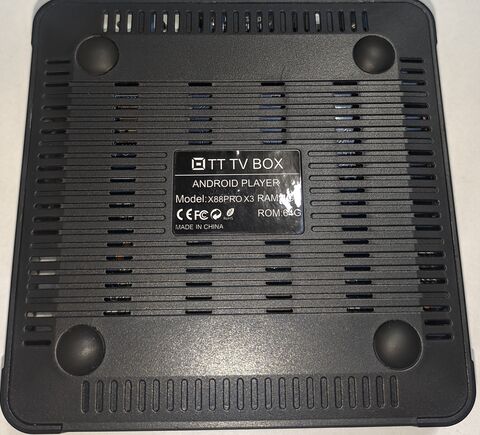

krealon
Kíváncsiságból rendeltem egy X99 Max Plus s905x3 4GB/32GB tv okosítót a [link] Geekbuying-tól, amikor 37 USD-re akciózták. (x99-max-plus-x88pro-x3)
Az alaplap felirata: X88PRO-S905X3-D4-V1.0
2019-12-03
A Nightly CoreELEC-kel csak a bluetooth nem működik.Tegnap este óta VFD config is van hozzá ( [link] x99-max-plus-x88pro-x3-vfd.conf), egyedül a távirányító kódjait kellett [link] beszkennelni, mert az ugyan olyan kinézetű X92-é [link] nem volt jó.
Az alján a négy, ragasztott gumi talp alatt vanak a PH1-es csavarok, amik egyben tartják a dobozt.
