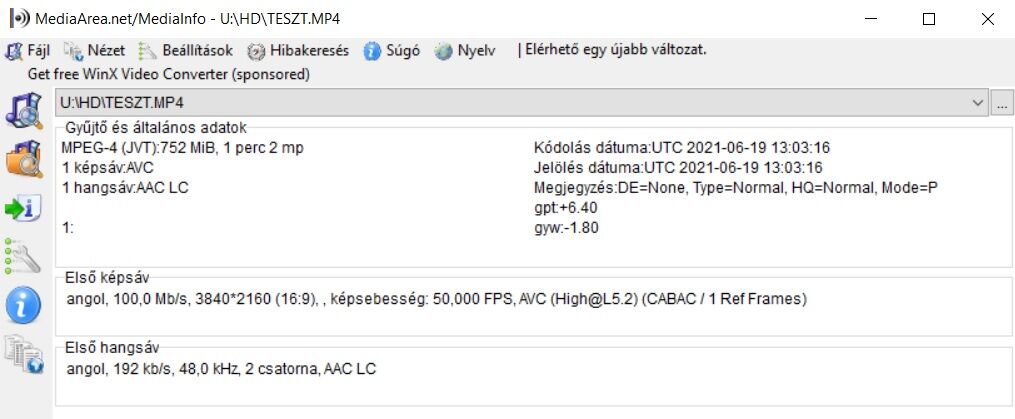

Bő egy hónapja írtam, hogy a családban lett egy DJI kamera, aminek a videóit nem tudja az X96 MAX +-om lejátszani.
Mivel megkaptam a DJI-t, készítettem egy röpke 1 perces felvételt, s mivel voltatok oly' rendesek (pld. Blakey) , hogy szívesen letesztelnétek a videót, fel is dobtam a videót. Innen leszedhető.
A videó nálam min. három helyen is megakad, ill. olyan hatást kelt, mintha több framet is előre ugrana. CE 9.2.7-et használok.
Várom uraim a megoldást, mert esetleg -ha szükséges- gondolkodok netán vmi más megoldáson is (Dune, Zidoo vagy S905X4, ha lesz hozzá CE)Előre is hálás köszönetem.

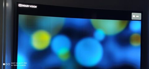

Mert a boxod nem tud Dolby Visiont. Amiket betettél képeket azok "átb@szások", leírtam, hogy Amlogic fronton min van Dolby Vision.

A Dolby Vision felirat az anyag része, a TV HDR10-et kap, ott van a jobb oldalon.

Az az anyag része, HDR-ed van, ott a jobb oldalon jelzi a TV.

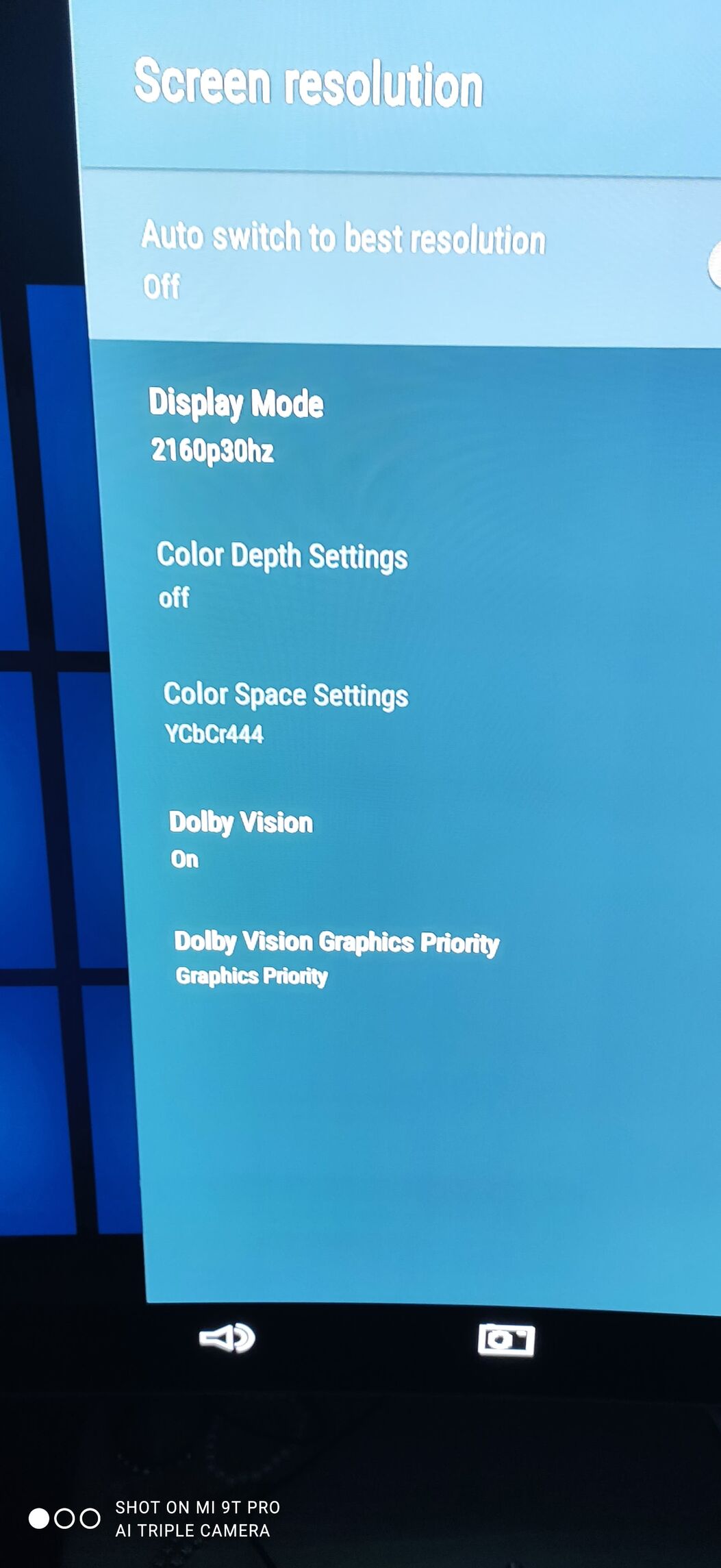

"A beallitasokban engedelyezve van a Dolby Vision."- erről egy képet betennél? -

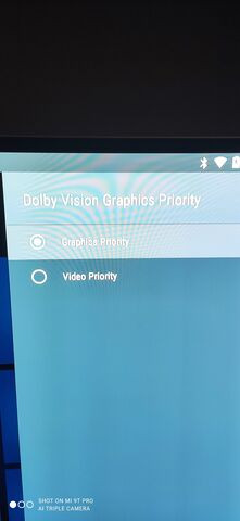

Ugy latom hogy itt van sok hozzaerto ember.Hatha tud valaki nekem valaszolni.
Adott egy T95Z Plus S912 procival. Dolby Vision lejatszasra akarom hasznalni,es odaig mar eljutottam hogy a bal felso sarokban kiírja hogy Dolby Vision,de ugyanakkor a TV a jobb felso sarokban HDR-t ir ki. Igy nem tudhatom hogy miben jatsza le a filmet.
Hogyan tudnam beallitani hogy a TV is Dolby Vision-t írjon ki?
Mar tobbfele HDMI kabelt probaltam,mert ugy gondoltam,talan nem megfelelo a DV jel tovabbitasara.
A beallitasokban engedelyezve van a Dolby Vision.Mondjuk ezen kivul van meg egy BB2 Pro S912-vel, meg egy Meecool M8S Plus DVB S2 2gb 16gb,de ezeknel nem sikerult a DV logo-t elocsalogatni

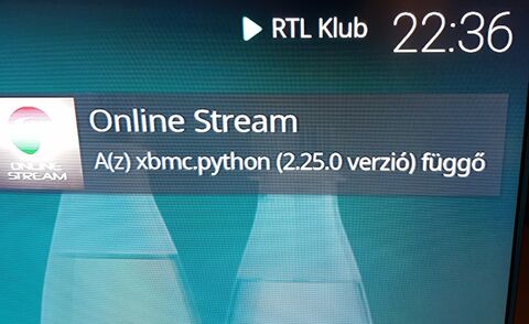

Ez az eredeti, nem? Ugyanez van, ha a hivatalos kodi repo-ból telepítem.
De egyébként jelen esetben ez segített:
What worked for me was the following:
Browse to Kodi > addons > plugin.video.youtube > resources > lib > youtube_plugin > youtube > helper > and open: video_info.py
Scroll down to lines 689-690 and 'comment them out' using 'hash tags' like this:'Accept-Language': 'en-US,en;q=0.8,de;q=0.6'}
# if self._access_token:
# headers['Authorization'] = 'Bearer %s' % self._access_token
page_result = self.get_watch_page(video_id)
Then REBOOT Kodi.
I still sometimes see the 'No Stream Available' error, but clicking the video again seems to allow it to play. -
