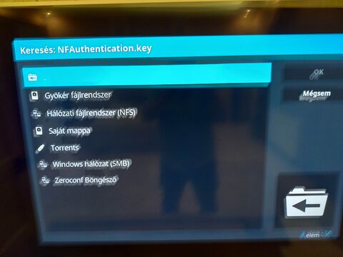

Nem tudok belépni a CE alatt továbbra sem a Netflixbe.
Generáltam négy jegyű kódot,de hová írom itt? -

hunaqua
#85001
Feldob egy ablakot választási lehetőséggel és ott kell beírni, de légy türelemmel, sok a probléma, itt találsz a szerző által egy posztot (tegnapi) ahol már egy jól működő verzió van, legalábbis CE alatt jól működik), hamarosan az email/jelszó lehetőség is működni fog.
hunaqua
Ferenczi Áko
#85000
Nem tudok belépni a Netflix-be. Csináltam elvileg egy 4 jegyű hitelesítési kulcsot,de azt hová kell beírni a CE-ben?
