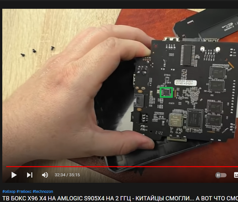

A kerdesem roviden: Ha egy box-nak van 100m es 1000m variansa is, min mulik hogy mi lesz vegul az ethernet sebessege?
Hosszabban: vettem egy 'x96 x4', S905x4-re epulo dobozt. Elvben 1000m-est, a gyakorlatban 100m-et teljesit. Tekintsunk el attol hogy a valodi specifikacioja (igazabol milyen SOC, mennyi memoria, ...) majd valamikor a 2032 tajan derul ki amikor a coreelec tamogatas megjon ra.
Nem bontottam fel a dobozt. Viszont youtube-on lattam egy orosz review-t ahol a gigabit-es sebesseget kihajtottak belole. Illetve egy 100m-es keszulek review-ja alatt is latszik a PCB. Nem vagyok villamosmernok sajnos, de pl az ethernet port meletti 'single port magnetics module' (.PDF!) mindketton ugyanaz volt. Illetve amennyire lattam, gyakorlatilag a ket PCB egyformanak tunt.
Lehet hogy a 100m - 1000m szoftveresen van beallitva / limitalva (azaz mondjuk a gyartonal csuszott meg valami quality check?). Gyartas szempontjabol indokolt lepes lenne, marketing szempontbol mar kevesbe.Van barkinek otlete hogy altalanossagban min mulnak az ethernet sebessegek?

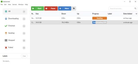

Aztán eszembe jutott hogy DoItYourself anno linkelt nekem egy megoldást, ami az Electorrent és hibátlanul működik. Kicsit fapados, tulajdonképpen semmi részletet nem lehet látni de hibátlan.

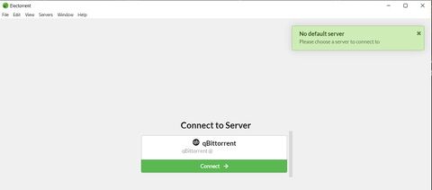

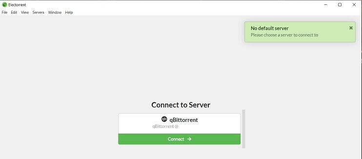

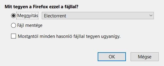

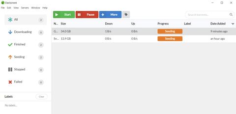

Kérdésem lenne a qBittorrenttel kapcsolatosan, illetve reflektálnék az X96 Max+ letöltési sebességre, de azt majd a kérdésem után.
Szóval, mi a módja annak, hogy amikor rákattintok a letöltési linkre, akkor ajánlja fel a qBittorrentet mint letöltő klienst/programot és ne kelljen külön letölteni a torrentfájlt? Mert ugye mivel a qBittorrent csak egy webgui és nem egy külön telepített progi, ezért nem lehet kiválasztani az alábbi képen látható ablakban mint letöltő progit.
Amúgy a letöltéssel szerintem nincs semmi gond. A külső vinyó egy 2TB-os WD Green USB 3.0 átalakítóval. A letöltési sebesség szerintem önmagáért beszél. A net Digi Gigabites.
