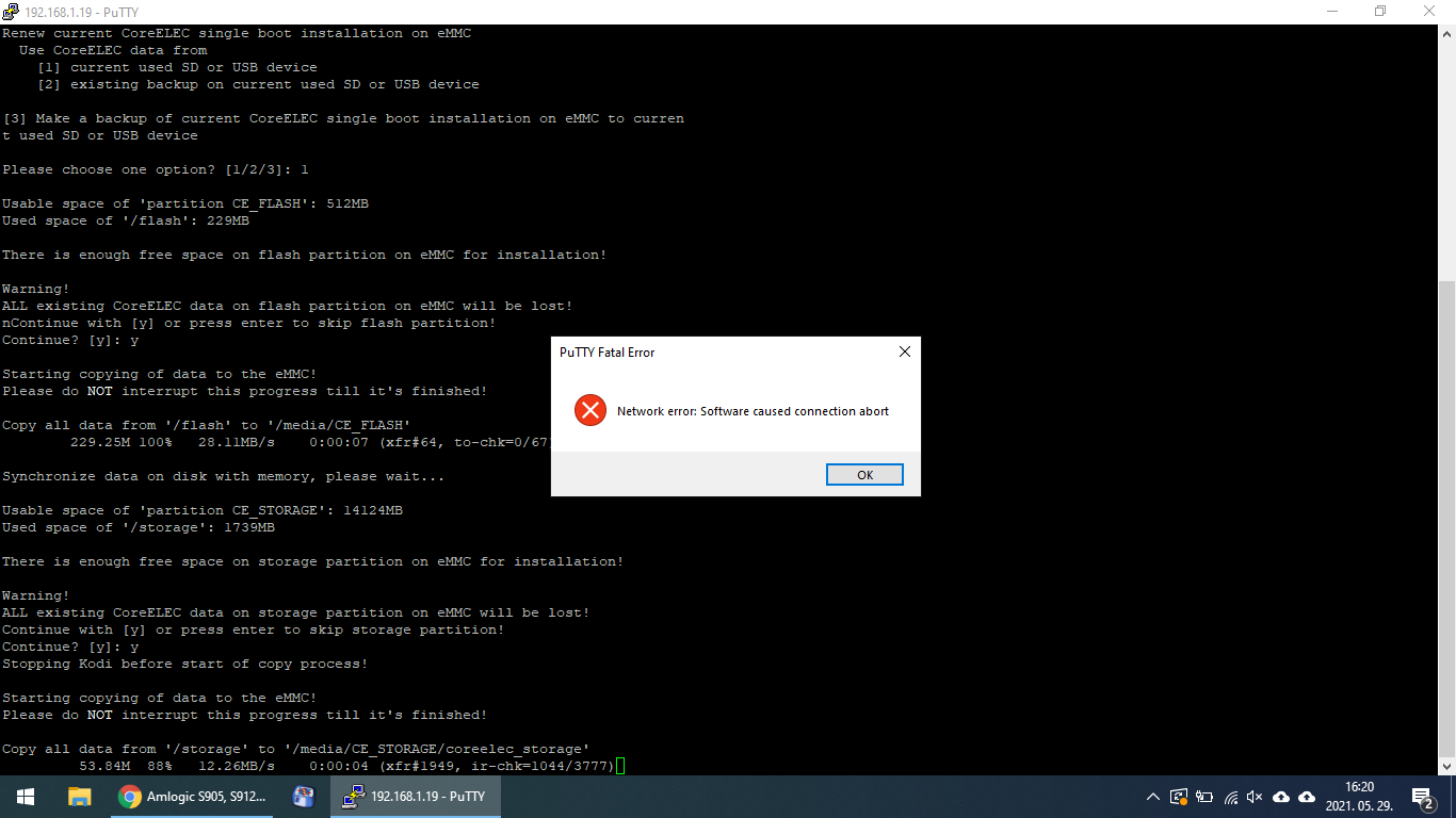

fledtamas
pixta78 #84370 üzenetére
Ezt írja ki rá.
CoreELEC:~ # installtointernal
There is no working 'installtointernal'.
On CoreELEC -ng releases 'installtointernal' has been replaced
by 'ceemmc'Please refer to the following link for more information:
https://discourse.coreelec.org/t/how-to-use-the-team-coreelec-ceemmc-tool/7630 -

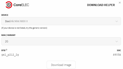

fledtamas
Van egy Beelink MINI MXIII II boxom belső tárolón ce-vel.Kártyán próbálgattam eddig a Mátrixot, nekem megfelelő úgyhogy szeretném a belső tárolóra tenni a régi helyére.ceemmc -x parancsot kiadva viszont mindig a képen látható folyamatnál megáll és jön a hibaüzenet.
Mi lehet a baj szerintetek?
