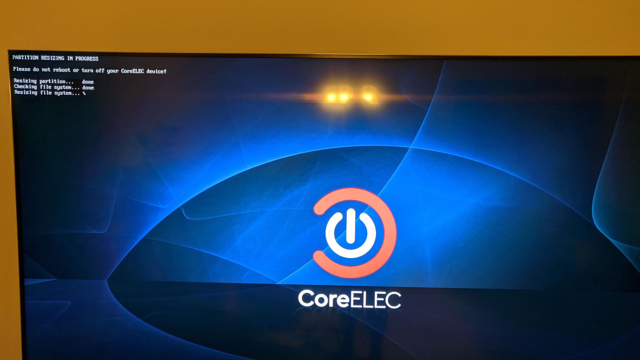

olyan gondom is lenne hogy sokszor újra indítás után csak a core elek logo jelenik meg és nem megy tovább mintha kifagyna,lehet gond a pen-en van a ce? másnál is van ilyen és utána ki kell huzzam áramból mert semmire sem reagál
nem nagyon van szerencsém kezdem azt hinni...

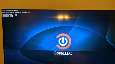

sziasztok. minap szerettem volna felrakni az x96 s905x 2gb/16gb boxra a coreelec matrixot.
pendrive es sd kartyaval probaltam de telepites utan elszall es csak a logo helyett ennyi jon be
az lenne a kérdés hogy kernel gondom lesz vagy mit kell csinálni hogy felmenjen? köszönöm.Error mount storage: mount_common could not mount /dev/ce_storage ***

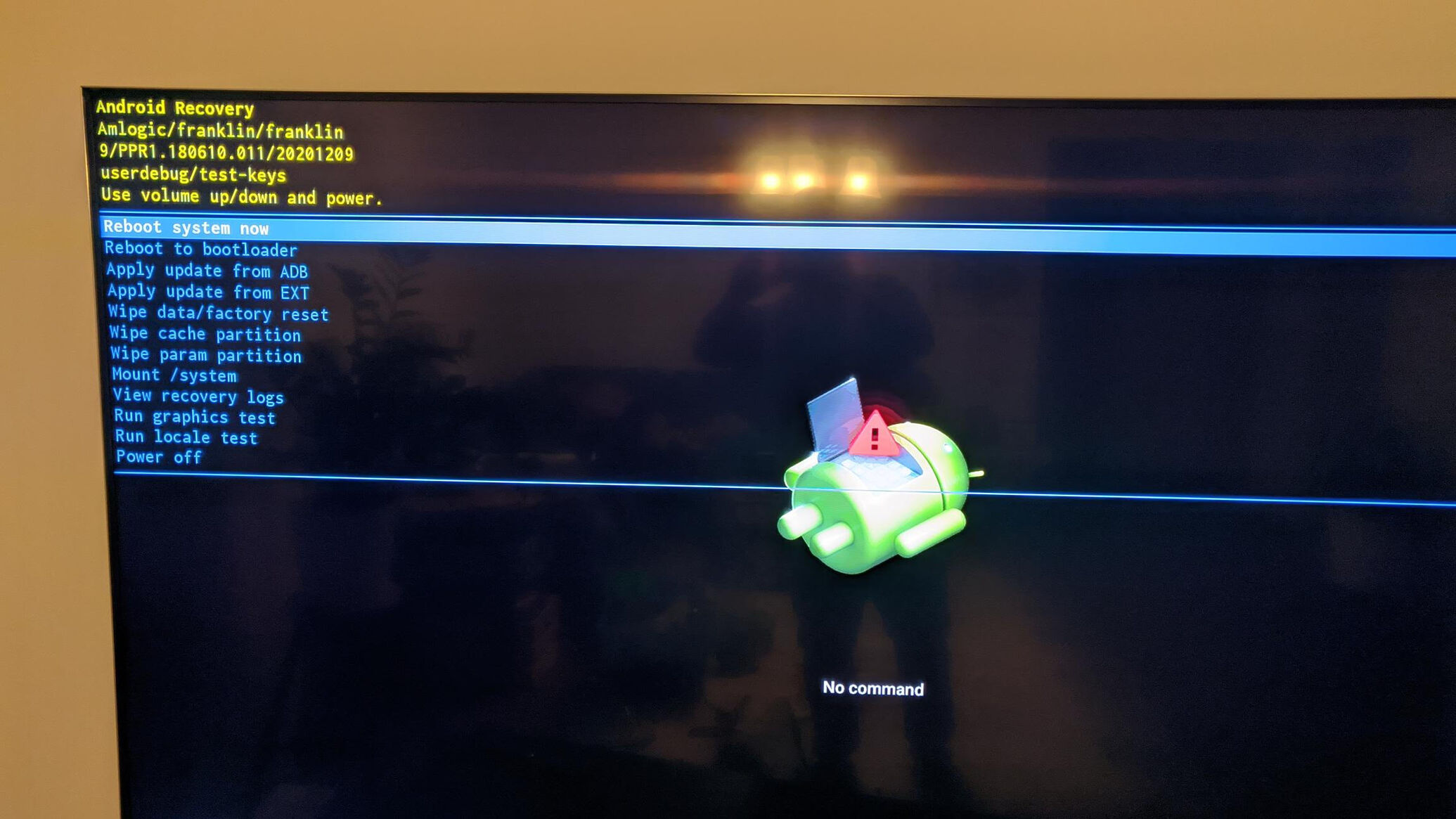

picur10
betöltés közben lefagy a CE logonál. A logban ez van:
2021-03-22 23:35:33.136 T:4864 ERROR <general>: SQL: [Textures13.db] SQLite error SQLITE_CORRUPT (database disk image is malformed)
Query: SELECT idVersion FROM version
2021-03-22 23:35:33.137 T:4864 ERROR <general>: Process error processing job
Átneveztem a fájlt, létrehozza, de ugyanazzal a hibával meghal.
Hogy lehet resetelni az egészet hogy ne kelljen beállítani mindent újra? Library-k nem számítanak. -

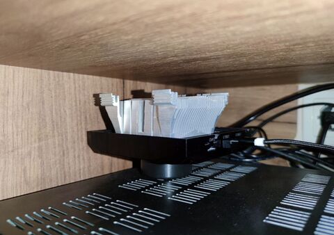

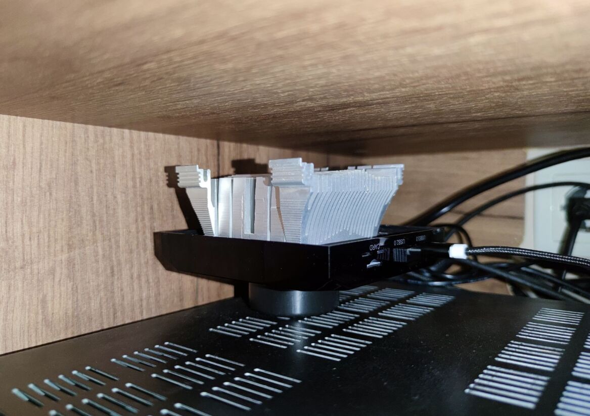

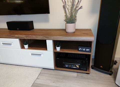

BullZeye
Beni2360 #82127 üzenetére
Relatív, hogy kinek melyik megoldás tetszik, de dobok egy képet, hogy hogy néz ki jelenleg nálam.
Fél óra 4kHDR-nél nincs probléma, mint írtam akkor melegszik amikor nincs hardveres gyorsítás egy videónál, 4k HDRnél jellemzően van. Mintha Netflixet néznél csak nem 720p-ban hanem 1080p-ben és még idióta fölöslegesen csilivili sok megás SSA feliratot is számolnia kellene.Nyáron várhatóan nem lesz probléma, mert légkondi pont ráfújja a levegőt, csak most újszülött miatt nincs nagyon szellőztetés, így 26°C van a lakásban és finoman szólva sincs húzat, gondolom ez is rátesz egy lapáttal.

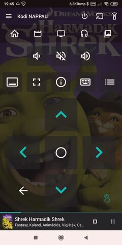

Beni2360
lajosx #82130 üzenetére
El nem tudom képzelni miért nem ad ki képet. hacsak nem valami olyan kódolásu amit a box nem kezel.
Vissza gombbal nem lehet leállítani a lejátszást. Oda stopp gomb vagy menüben amit látni kell.

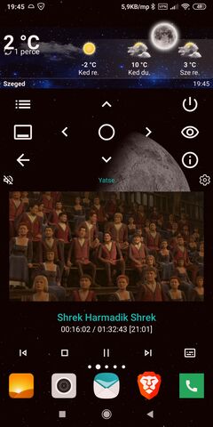

Ja és ott van a mobilról való kezelés ami kép nélkül is megy. A yatse app a play áruházból egy wifin a boxal.
A dupla penre csak helycsere jut eszembe. Nem nagyon szeretik a pen bootot inkább az SD kártyát. Gondolom az a port kerül előre amiben a videók vannak. Cseréld meg
Türelem játék főleg kezdőknek. Én is hónapokig tanultam mire majd mindenre ráéreztem. Igaz én sokat magam tapasztaltam ki.
Évek után sem tudok minden lehetőséget de sima videózásra minden megvan. -

BullZeye
kokokka #82112 üzenetére
1) Igen, egy erősítő
2) Teszteknél szabadtéren volt, és ott sem tudott megbirkózni a szoftveres dekódolással az előző erősebb hűtő.
3) Annyira nem szép megoldás, hogy mutogassam és piedesztálra helyezve a bútor tetejére tegyem
4) Mivel ágyúval verébre így megpróbálkoztam egy rövid teszt után betenni a szekrény mélyére arra az oldalra, ahol nem melegszik az erősítő.
5) 75°C-ban az a baj, hogy hiába bírna 100°C+ot is, 75°C nál visszaveszi az órajeleket, de legalábbis elkezd akadni a lejátszás (amit könnyű elérni, ha valamiért nem aktív a hardveres gyorsítás), ez volt az eredeti kérdés lényege, hogy ezt a védelmet ki lehet e ütni, vagy növelni 85-90°C-ra, mert őszintén nem érdekel ha 2 év után tönkre megy, cserébe lejátszás hibátlanul megy minden esetben is (szoftveres is).(#82118) Imi1981
Egy nagyon régi processzorhűtő bordája. Jogos amit írsz, de nálam az előző hűtőborda se hűtötte le nyílt terepen (földön volt). Ez meg lehűtő, és mivel beraktam hátra nem is látszódik. -
Imi1981
BullZeye #82108 üzenetére
Mi az a nagy valami a tetején? Az mind hűtőborda? Baromi nagy. Amúgy nagyon zárt térben van és erősítő tetején ami szintén hőt termel. Nekem akkora hűtőborda van ami még burkolat alá elfér és 10-15 fokot csökkentett. Ahogy írták előttem 70 - 75 fokig nincs gond. Nekem fölötte kezdett a film akadozni. Én mikor csak alumínium lemezre cseréltem a vaslemezt már az is 10-15 fokot csökkentett.
Vedd ki onnan és tedd nagyobb térbe ahol tud szellőzni, hogy a hutőborda tudja végezni a dolgát. -

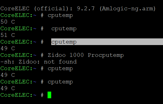

BullZeye
nfsu17 #82100 üzenetére
Nem sokat nézünk, de elég ha csak 1 nem megy úgy, hogy az S912-vel hiba nélkül ment.
Nem örökre vettem a boxot, ezért beáldoznám a nagyobb jó érdekében, hogy 75 helyett engedje 85°C-ig ha egyáltalán lehetséges az.(#82102) blakey
Akkor te nagyon szerencsés vagy vele, mert nálam az idle 49-50°C körülre áll be. -
blakey
BullZeye #82099 üzenetére
X96Max+ - Hardveres dekódolás: 1080p esetén 53°C, 2160p esetén 64°C, szoftveres dekódolás: 1080p esetén 63°C. Gyári hűtés, semmilyen mókolás. Az S905X3 boxok elég gyorsan változtatják a hőmérsékletüket, egyik pillanatban 64°C, 1 perccel később már 59°C. A hanyag összeszerelés eredménye az, hogy némelyik box nagyon melegszik, meg persze a házak sem túl jók egy ilyen teljesítményű eszköznek.
