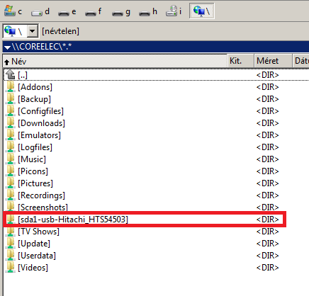

stigma
Beni2360 #85782 üzenetére
Igen az volt a gond + samba megosztásnál ne kérjen lejszót.
Amikor nem ment: kikapcsoláskor HDD rádug + samba megosztás engedélyezése + jelszó
Amikor ment: Samba jelszó kikapcsolás + boot/betöltés utáni rádugásEzek után, ahogy te is mutattad képpel sikeresen felcsatolta és másolni is tudtam hálózaton.
Szóval probléma megoldva, söröm elfogyott ,és köszi mindenkinek. -

stigma
blakey
®abstract® #85776 üzenetére
Médialejátszó szempontjából semmi szükség az Androidra, ha megnézed, hogy mitől lesz egy lejátszó médialejátszó akkor rájössz, hogy az a Slimbox nem az. Értem, hogy neked megfelel, de a jóminőségű médialejátszótól elég messze van. Ha meg játékra kell akkor sem Amlogic a jó választás. a Slimbox azért "jött létre", hogy a pocsék droid helyett némileg egy használható box legyen. Játszd le rajta a tesztfájlokat (audió, videó) és látni/hallani fogod, hogy mi a gond, ha nem akkor neked való az OS. Ha nem médialejátszó kell, hanem egy okosító akkor jó OS.
stigma
Hi, köszi, de lehet rosszul fogalmaztam
Kodi felismeri, látja a külső HDD-t.
De én hálózaton akarom úgy megosztani egy rövid időre hogy lássam, ami nem jött össze, mert a /media mappa nem látszik, de kipróbálom inkbámm más mappára, mint a /download például, ami alapban megosztott mappa hálózaton. -

stigma
Gyors kérdésem lenne CE+ HDD mountolással kapcsolatban:
Adott egy 1TB-os HDD, ext4-re formázva, Khadas vim3L-re rádugtam, majd mountoltam, viszont a Win10-es gépen ugye a /media mappát nem látom.
tudtok segíteni abban mit kell tennem, hogy lássam?Hálózaton pár filmet akarok rámásolni, hogy nyaraláson ha untakoznánk akkor megnézzük.
Khadas VIM3L 19.3-as CE van, samba megosztás rendben mert látom a Win10-es gépen.
blkid-vel az ext4-es HDD-t lecsekkoltam:
/dev/CE_STORAGE: LABEL="CE_STORAGE" UUID="6a8aafdf-2f22-4fd0-85dc-2ac748c5108f" BLOCK_SIZE="4096" TYPE="ext4" PARTUUID="9b330e6b-02"Fel is mountoltam a /media alá: mount /dev/CE_STORAGE /media
Viszont hogy tudok a /media alá másolni, mert már ezer éve nem csináltam ilyet
Win10-es gépen az adott IP-vel a boxot elérve minden mappát látok (downloads, addon,update, stb) csak a media-t nem.
Ötletem még /etc/fstab volt de ahhoz még rootként sincs jogom -
