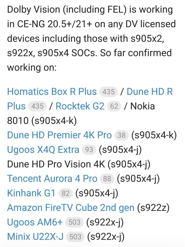

A cpm verziók egyelőre a CE21-NG DV képes eszközökhöz némi kiegészítést, pluszt ad, azaz van egy ún. VS10, ami képes átalakítani pl. HDR10+-t megfelelő Dolby Vision-be, vagy projektorosoknak megfelelő beállítással jó képet produkálni. Ha már nem lesz fejlesztői verzió, akkor valószínűleg bekerül a CE-be.

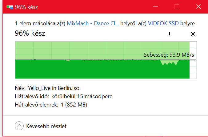

szia én is beszálltam a tesztelésbe.
Kinyitottama laposom rádugtam a kábelt és az S90x3 96Max+ boxra dugtam az USB 3.0 egy NVMe SSD-t és ide oda másoltam egy 23 GB ISO fájlt kb 94MB/s.
BOX belsőjére másolás PC-ről (eMMC-re)- 95MB/s igaz csak 570 MBNincs véletlenűl egy 1 GB switch közbe épitve? Nekem van és abba ment a NAS és két lejátszó. Kínlódtam kevés sebességgel egy sima 720p videónál is mire kiderűlt, hogy csak 8 PORTBÓL csak egyben tud 1 GB szolgáltatni. Van egy ASUS routerem a wifinek a modem után abba át dugtam a nast és a kábelt ami a géphez jön és máris minden megy szépen. Inkább hálózati megoldást kell keresni szvsz.

Szerintem kéne egy iperf teszt a box és PC között első körben. Ha egyoldalasodott a LAN, attól még 1000Mbit lesz a linksebesség.
Nálam egy jó régi PC-n i5-3570K HDD-ről, BOX-ra (Tanix TX3) dugott HDD-re átlag 70 MB/s egy 20GB-os fájl ami szerintem nem rossz.
BOX-ra dugott HDD: 2.5" - SATAUSB vezérlő - Orico 4 portos külön táplálható (5V 2A) USB HUB.
SMBv2-v3 protokoll van engedélyezve CE alatt csak.

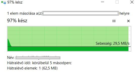

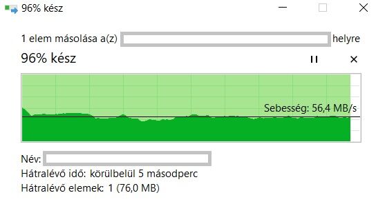

Csináltam teszteket.
Sokkal okosabb én sem lettem.
De pár dolog azért kihámozható belőle, vagy lehet tanulság...nem is tanulság, inkább tapasztalat...vagy lehetőség, hogy hibát keressetek.1. teszt:
BOX - SSD (USB2.0) > innen lemásoltam win PC-re egy 3GB-os fájlt.
Mint látható, stabilan hozza ezt a 30MB-ot. Hogy miért nem többet...az passz.
USB2.0 igazából tudna többet, az SSD tudna többet, a háló tudna többet. Box erőből bírná.

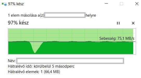

Mind1.2. teszt:
Fenti teszt, csak VISSZAfele, azaz az SSD-re másolás
Egész jó sebességgel megindult, aztán beállt 34 körülre.
Tehát FEL gyorsabban ment, mint LE.

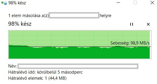

Okot erre sem tudok.3. teszt
Közel 100MB/s-el másolt, szinte semmi belassulás.
4. teszt
Na ez az érdekesebb.

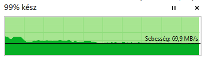

BOX- SSD (USB3.0)
Ide másoltam fel a fájlt.Először elkezdte egész magas sebességgel, majd bezuhant.
Először 10MB-ra, majd lejjebb...szinte már megállt.
Aztán ilyen ultra gatya sebességgel ment...3-4MB...néha 10...
képet se csináltam, mert kilőttem a francba.Aztán pár percig mást teszteltem, majd újra.
Itt már jobb lett, de nem jó. Látszik, beesett mint a forint tavaly előtt.
Aztán legalább észhez tért.Megint vártam pár percet, megint lefuttattam.
Sztem tökéletes.
5. teszt
BOX- SSD USB3.0
LEmásoltam PC-re a fájlt.
Ez stabilan ment.
Hogy mi a tanulság?
Vagy én mit vontam le következtetésként?Hogy szerintem nálam semmi gond nincs a routerrel, kábellel, hálózattal..még talán a box-szal se.
Mondjuk erre nem vennék mérget, mert ugye volt 1-2 eset (fenti beesések), amikor leesett a sebesség. Most az a box miatt volt? SSD miatt?
Én az SSD-re tippelek, de ha PC-re áthoznám és itt tesztelném, akkor tuti jó lenne.
Amúgy az USB2-ben egy 500GB-os van.
Az USB3.0-ban egy 1TB-os. -

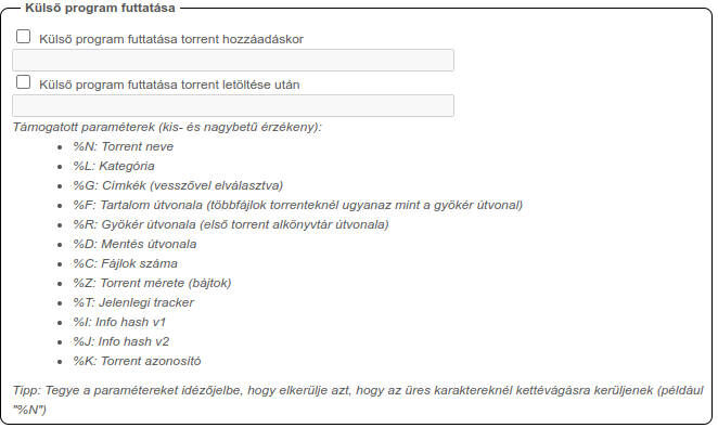

Írsz egy scriptet és a képen is látható paramétereket tudod átadni neki. Aztán ezeket majd használod a scriptben és az alapján eldöntöd, hogy filmről, vagy sorozatról van szó és mi történjen (pl. a kategória, vagy cimke alapján biztos eldönthető).
A scriptben pedig használhatod pl. a Kodi JSON-RPC API-ját, ha a Kodi-ban szeretnél csinálni valamit. Pl.: video library scanelése. -
