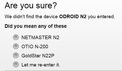

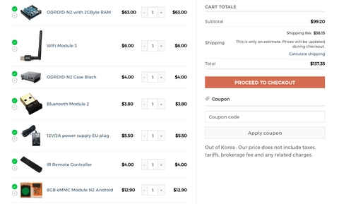

Ha egy teljesértékű boxot szeretnénk (tehát mindene meglegyen ahogy egy másik box esetében) akkor elég húzos lesz az ára mire megkapjuk, cserébe ronda.
+ VÁM és ÁFA.
Azt is tegyük hozzá, hogy bár egész jól használható napi szinten de még nincs az S905/S912 szintjén a lejátrszási megbízhatóság.
Harmonyt IR távotI is kezel ha betanítod az eredeti távot vagy már eleve benne van az adatbázisban akkor menni fog.
Egyelőre így van benne az adatbázisban az ODROID:
