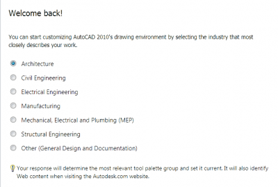

2010-es AutoCAD-del ismerkedek (hú de ilyesztő az új gui...), de már telepítéskor elakadtam.
a képen látható, h miről is van szó. Gépész rajzokat szoktam készíteni, mint leendő gépgyártás technológia technikus.A helyzet az, h halvány lila gőzöm sincs, h melyik profilt kellene kiválasztanom. Illetve, mekkora különbségek vannak köztük?
Elvileg működnie kellene a sablon fájloknak, amit még 2002-esben készítettem, de ez a választóképernyő összezavar.Köszi a segítséget!

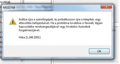

Egy eredeti AutoCad Civil 3d 2008-at szeretnék feltelepíteni, de ezt a hibát írja ki:
mi a megoldás?
