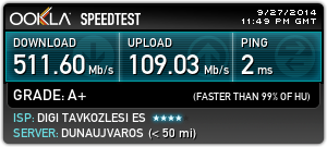

Köszi....hát ott is 419 / 109
Szerintem visszamondom 500/100-ra, mert szerintem ha szerzek egy SSD-t ( amit most csak kölcsönbe tudnék) és veszek kövi hónapban egy routert, akkor sem tudna a gépem felmenni 700-800-900 köré, részemről úgy gondolom a sata2 miatt...is.
Te hogy látod? Mert az 500-at majdnem így is hozza a gép, router és ssd nélkül. Router mindenképp kell nekem a wifi miatt, így szerintem azzal meglesz az 500-as net kihasználtsága simán. Bár ott is kételkedem lehet, mert ugye router, mint kis teher levétel prociról. Most se akassza le a gépet a net teszt alatt, pedig csak egy Core2Quad Q6700...81% a max amit kap. Szóval router lehet kevesebbre veszi ezt, de akkor a sebességen lehet nem orvosol...+ te mit javasolnál routernek, most mindegy hogy 500-as vagy 1000es nethez, mert tudja majd úgy is mindkettőt.
