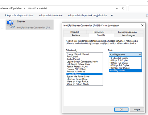

ToBeY #109923 üzenetére
Ez inkább annak a jele, hogy nem tud felépülni az 1 Gbps sebességű kapcsolat. Érdemes ilyen beállítás mellett rádugnod a Digi GE portjára a gépet, majd a saját routered portjára is, és ha egyik esetben se sikerül felépülnie a 1000/1000-es linksebességnek (ergo a Hálózat állapota menüpontban nem látod, hogy 1000/1000 lenne a kapcsolat sebessége), akkor biztos, hogy vagy a géped hálókártyájával van probléma, vagy a használt UTP kábellel. És ezzel ki is zárnád, hogy a Digi eszköze vagy a saját routered a probléma oka.
ToBeY #109913 üzenetére
Igen, erre gondoltam. Itt 1000/1000-nek kellene lennie. Az előző hozzászólásom alapján ki tudod logikázni, hogy mi a hibás:
- a géped
- a kábel
- a Digis eszköz
- a saját routeredA kapcsolat sebességének megválasztása automatikusan szokott történni, mert az esetek többségében ez gond nélkül működik (de már találkoztam olyannal, hogy ez nem így történt). Ha arra jutsz, hogy a géped a hibás a fenti négy közül, akkor lehet azzal próbálkozni, hogy auto-ról fixen 1.0 gbps-re állítod a LAN sebességet.
De én ezzel csak akkor próbálkoznék, ha már teljesen biztos, hogy a gép a hiba okozója.

ToBeY #109907 üzenetére
Gépen írd be start menü keresőjébe, hogy "Hálózat állapota", azon belül pedig az Ethernet "Tulajdonságok" gombja alatt meg tudod nézni, hogy mekkora a kapcsolat sebessége.
Ebből pedig ki lehet logikázni, hogy mi a rossz:
- Ha a Digis eszköz GE portjára kötve is 100 mbps a kapcsolat sebessége, és a saját routeredre kötve is 100 mbps, akkor vagy a géped hálókártyájával van gond, vagy a használt kábellel
- Ha a Digis eszköz GE portjára kötve is 100 mbps a kapcsolat, de a saját routeredre kötve már 1000 mbps, akkor a Digi eszközével lehet probléma
- Ha a Digis eszköz GE portjára kötve is 1000 mbps a kapcsolat, de a saját routerre kötve 100 mbps, akkor a saját routered a gond.Sorban ki kell zárni a hiba lehetséges okozóit.
