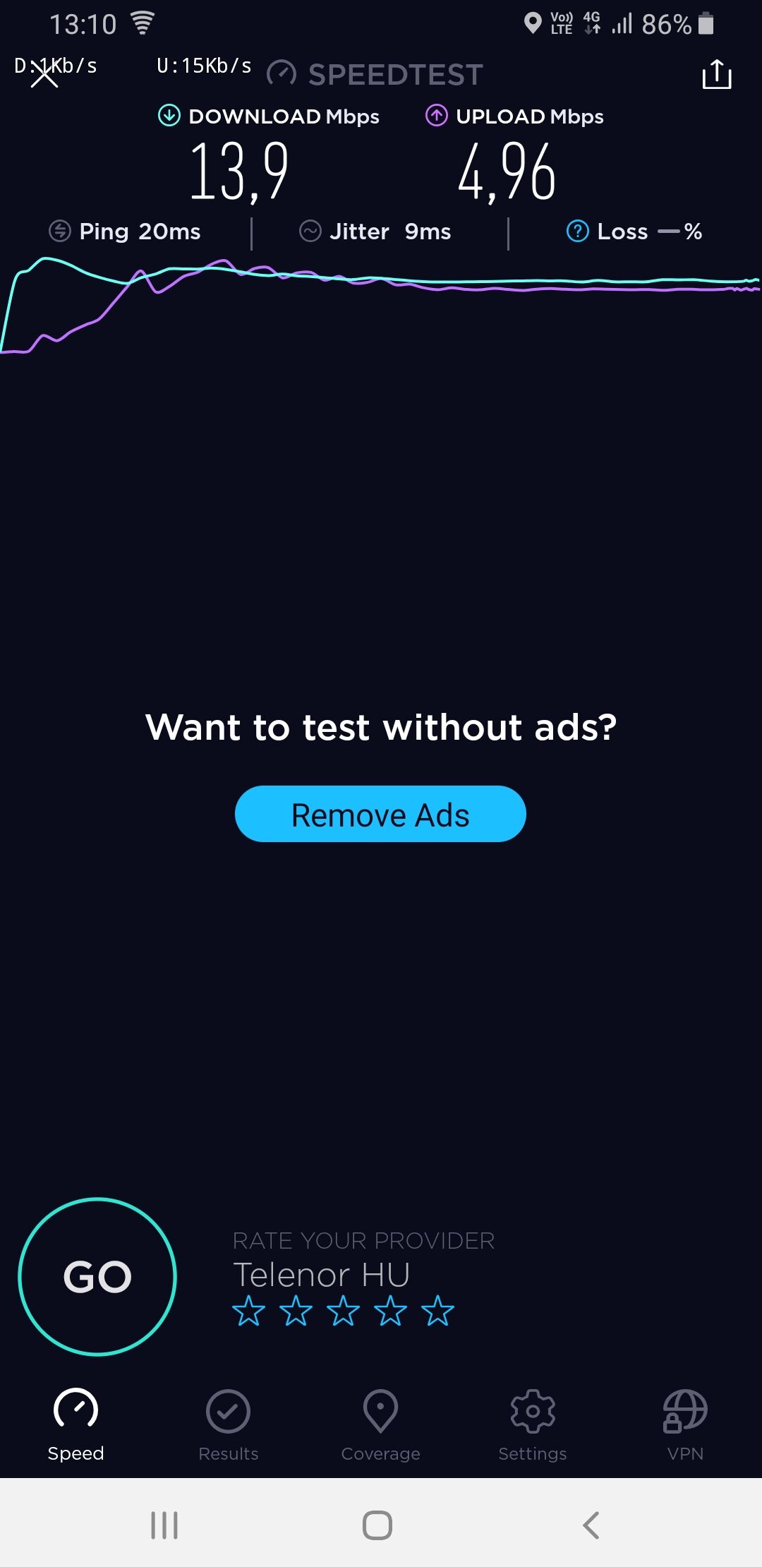

kchris78
#7959
Böngészés közben meg ha egy kicsit megáll a betöltés, majd kicsivel később folytatja, még jobban tolerálható sokak részéről (?), mint ha egyszer csak megszakadna a hívás, vagy csak nem lehetne hallani a másik felet. Valóban, egyelőre még csak a netről van infó... Lehet ez lenne a tesztfázis, de csak hangosan gondolkodtam...
