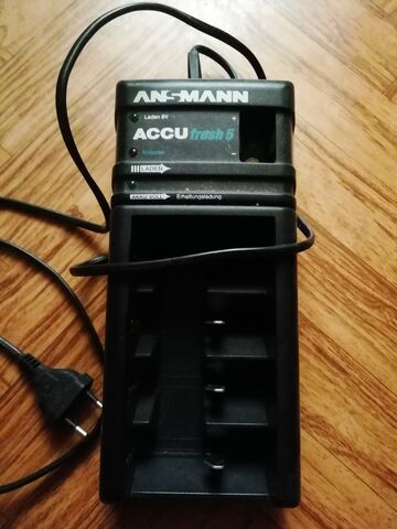

Nekem van egy szemre hasonló. Van rajta egy sárga gomb, ha azt megnyomom, akkor meríti az akkut, és ha lemerölt, akkor tölti, ha csak beleteszem, akkor tölteni kezdi. Semmi mást nem lehet állítani, ma már csak arra használom, hogy ha nagyon lemerült egy akku és az ipc1 nem kezdi el tölteni, akkor 10 másodpercre beleteszem ebbe, és utána már megy a töltés az ipc-ben is.
Akárhány cellát lehet bele tenni, de csak akkor jelez készet, ha az összes cella végzett, nincs cellánkénti kijelzés. Gondolom a kész cellákat vagy csepptölti vagy lekapcsolja, amíg az utolsó is kész nincs. Szóval érdemes a kb. egyforma akkukat kezelni vele egyszerre. -
papucsiga
Van nekem ez a töltőm elég régóta. Viszont nemigen használtam mert nem volt egyértelmű, hogy hogyan kellene. Ha esetleg valaki ismeri a működését és megosztaná velem azt megköszönném. Régebben próbáltam lefordítani, amit írnak rajta de a program eléggé zagyván fordította, így abból sem sikerült sok mindent kihámozni. Azt látom, hogy szorzók vannak benne, de én nem vettem észre, hogy újraindult volna a ciklus bármit csináltam is vele. -

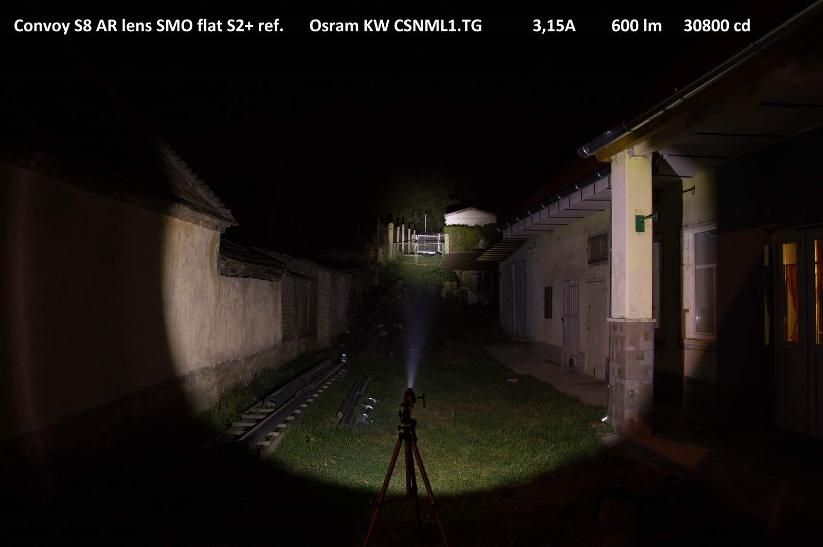

Javaslom a 113-as sort megtekintésre mert a Convoy S8 S2+ belsőséggel rendelkezik ami a refit és átmérőket illeti. 600 lumenből 30800 kandela Osram Osram KW CSLNM1.TG (WF1) leddel.
Nem olyan használhatatlan:
Vlah
Függ a pontos tükörátmérőtől, de kb ennyi:
XM-L2, XP-L, XP-L2: 1100lm
XHP-35-HI, XP-G3: 800lm
XP-L-HI: 550lm
SST-20: 400lm
Osram KW CSLNM1.TG (WF1): 160lm -
