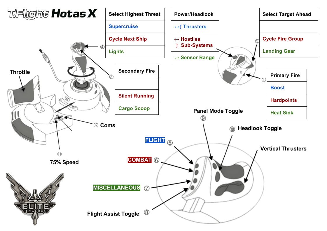

- Nem érdemes játékvezérlőket előlapi USB porttal használni. Ezeknek az eszközöknek nagyobb az áramfelvételük és könnyebben megérzik a feszültségingadozást.

Én a hotasx-et úgy használtam, hogy gázkaron lévő billenőkapcsolókat (tengelyt) egy-egy shift gombnak használtam, így az összes többi gombra akár 3 funkciót is be lehet állítani.
Pl. a Joy POV kapcsolója: alapon a segédhajtóműveket vezérli (lateral/vertical thrusters), shift1+POV energiamenedzsment, shift2+POV freelook.szerk.: na nem elég, hogy beelőztek, de még alaposabban is.
Sylc
betyarr
#18453
Ez alapjan lodd be a sajatodat (en az alap hotas x belallitasokat szabtam magamra)
Amit it latsz, az a gazkaron levo shift (kulonbozo szinek), vagyis 5os gombra nem bindelsz semmit, de 5+3-ra kozosen mar igen (flight + flight assist ebben az esetben, kekkel), tehat megszokod, ha repulessel kapcsolatos funkciok kellenek, akkor ez 5-os gombot nyomod hozza, harchoz a 6ost, 7-es nalam a kabinban korulnezes, de ugye ezt mindenki maganak lovi be.
Igy az alap 12 gomb (amibol a gazkaron levo mini joy minden iranyara kulon funkciot lehet adni a jatekhoz + shifteket is kezeli) siman lekezel 50 - 60 funkciot, bill erintes nelkul.
A 12-gomb melle nincs feltuntetve, de a gazkaron levo billeno gombhoz is tudsz kulon funkciokat adni (mellesleg az ED leszallaskor, ha kint van a landing gear, uj "landing" setupot engedelyez, ilyenkor folulirhatod a harci beallitasokat, mintha teljesen ures setupod lenne, majd mikor elrakod a landing geart, minden marad a leszallas elotti allapotban.
Arra figyelj oda, hogy a jatek kiosztas jelenleg nem tartalmazza az esetleges Horizons-os elemeket (jump a buggyval pl).
Kenyelmes az a hotas, nekem is ilyen van, probaltam X52-X55-ot, nem cserelnem le rajuk (a driver macerat nem is emlitve).
