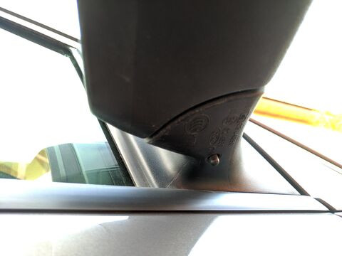

Ami már több autónál -MK2 FL- is feltűnt (típusra jellemző?), hogy a küszöb és az ajtó alsó ívének találkozása nincs síkban (ajtó beljebb van egy kicsit). És az első sárvédőnél is, a 3 elem egyáltalán nincs síkban.
Már a parkolókban álló autókat is figyeltem. Remélem a tulajok nem ijedtek meg.

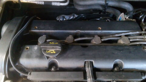

Pedig dzsuvás ám. Nem takarítottam, pedig ráférne. Ha már motortér mosás akkor azt szó szerint kell érteni?
Sterimob oszt mindent bele?
Oldalt az akku mellett például megállt az a pörgő forgó izé, ami a fákról hullik, olajfolyás nyomok itt-ott, főtengely szimmering cserélve lett, mert ott engedett (féltengely gumiharangon látok például olajat, gondolom az se jó dolog, de lehet csak rácsöpögött fentebbről), meg általános használatból eredő por, de nem raliztam vele földesen. Futóműnek nem tenne jót most azt hiszem.troll81: Papír szerint A.Z.Meister 10W40 került bele 2017 végén. Tehát kábé kis túlzással 1 évet futott ezzel az olajjal a kocsi, előtte mi volt benne, arról nincs infóm.
Akkor nincs semmi olyan rendellenes hang a két videjó alapján, ami miatt aggódni kéne a motor miatt?

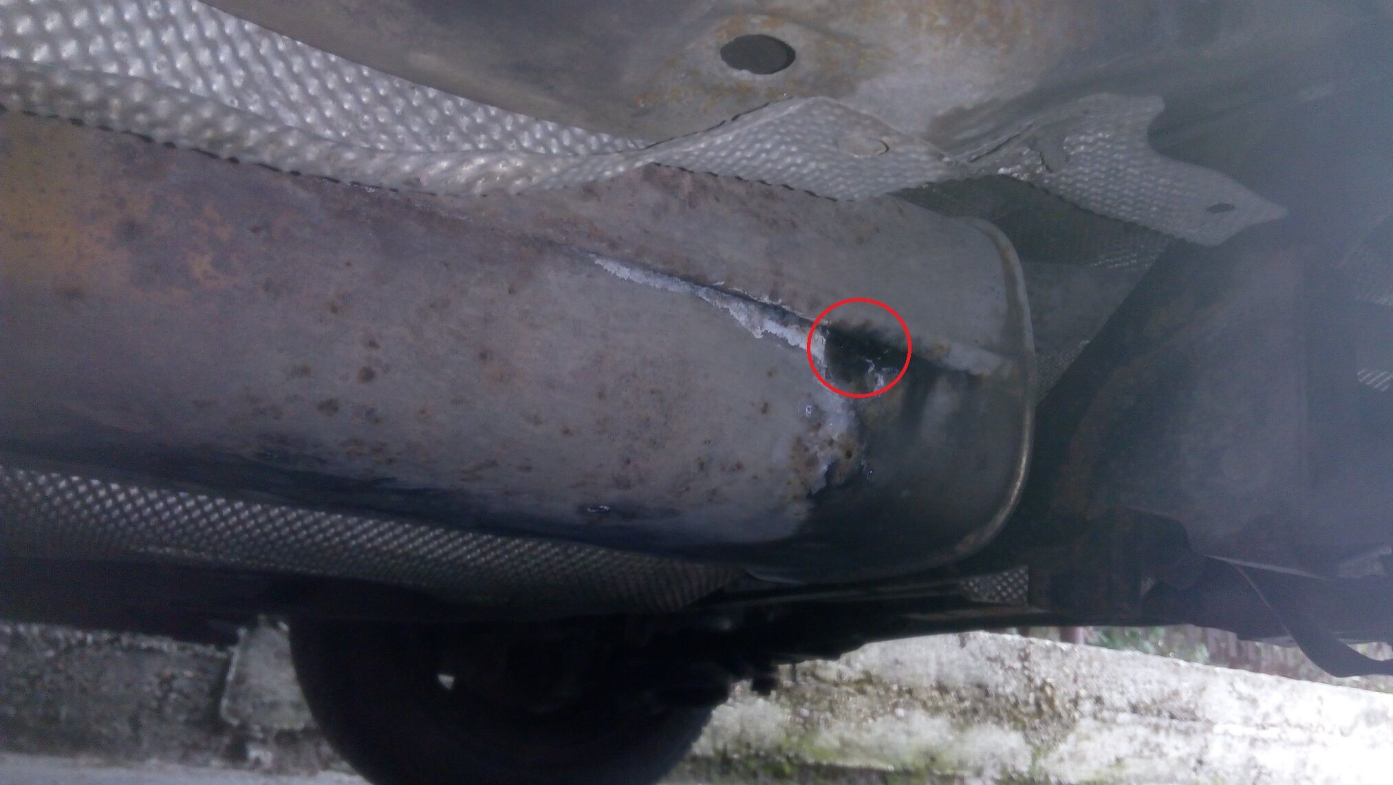

A kipufogó miatt annyira nem aggódom, nem is egy akkora tétel, hogy jujj. Rezonátor, cső, dob, bilincsek. Mibe fájhat kedvezménnyel felrakással együtt, 30-35k?
Lehet ezt még talán én is meg tudnám csinálni ha lenne gödör, ahol aláfekhetnék, csak nem olyan nehéz mutatvány.
Az a három csavarhely gondolom a szelepfedél borításé. (egyébként NGK gyertyák lettek betéve a kötelezők cseréjekor Bosch helyett)

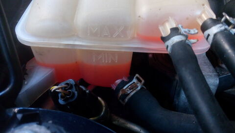

Így állt a hűtőfolyadék:
Most az illesztésig, tehát majdnem a max jelzésig van. lötyi + ioncserélt víz kombót toltam bele.

Úgyhogy akkor már az egészet cserélni fogom (dobok, csövek).

kcsa
A szívósorban lévő csappantyúk tengelyének kopása. Ezt szereli Craig is (btw minden benzines MK3 Mondeos részére kötelező a csatorna
).Ennek a hibáját egyébként a fordulatszámmal teljesen arányosan gyorsuló, kicsit ketyegős-kattogós hang jelzi, jelentősen magasabb hangszínen, mint a videódban volt.
flymi
Hát, azért ha értenék valamelyest a motorokhoz és lenne egy szabad hetem, hobbiból biztos szétkapnám és átnézném. A Duratec is csak Duratec.
Elég Fordos videót láttam tegnap, ahol a benzinesek hasonló módon kopogtak (egyenetlenül), de azokban más (sokkal nagyobb) motorok voltak. Mondi st220 is volt ha jól rémlik. Úgy látszik ez Ford betegség. Csak legalább írnák alá, h mi lett végül a diagnózis...camelferr: Folyadékot (keveréket) meg ma utántöltök, aztán meglátom fogy-e. Meg lemérem az égőt...

"a fagyálló hűtőfolyadék jócskán a minimum szint alatt van"
Nem kötözködésképp, de mennyi az a "jócska" amennyivel a min szint alatt jársz? Lehet hogy levegős a hűtőrendszered és szép lassan főzöd a motort? Nem akarok itt vészmadárkodni újév hajnal háromkor, de a kotló-klattyogó hangnak is lehet ez az oka.
Ha látod hogy fogy a fagyálló, annak sürgősen utána kell járni, még mielőtt elrepeszted a hengerfejet. Én feltölteném pontosan a max jelzésig fagyálló-desztvíz keverékkel és minden nap figyelném a szintet. Ha fogy, akkor szigorú inspekció.No, jóccakát mindenkinek! B.Ú.É.K.!
