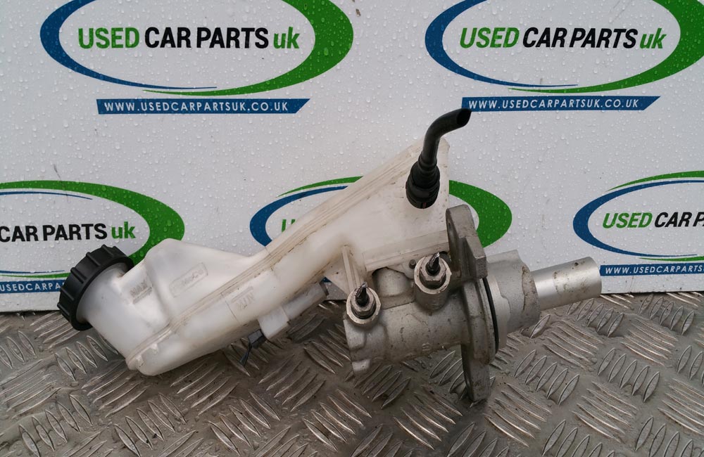

2011es Ford Fiestánál gondoltam leellenőrzöm a fékfolyadékot is 3 hónappal az első nagy szerviz után. Ahogy látom csak max jelölés van, min nincs. Úgy látom 2 tartály is van valamiért és jelenleg a max csik alatt van úgy 1.5 centivel a szint. Érdemes után tölteni? Hol lehet a min szint?
subaruwrc
válasz tobias88888 #30040 üzenetére
nincs nullán a fékbetét ?
tobias88888
válasz subaruwrc #30041 üzenetére
Cromaxban 2 hónapja még azt mondták, hogy majdnem új a fékbetét. A folyadékszint nem csökkent azóta sem, mikor megvettem akkor sem volt maxon. A lényeg igazából az hogy mi a minimum szint (nincs jelezve), érdemes -e maxig tölteni?
Kb ezt az egy videót találtam róla, de itt is a max alatt van a szint de nem töltik fel: [link] (nekem is kb itt van a szint)[ Szerkesztve ]
molnarpeter
válasz tobias88888 #30042 üzenetére
Ott kéne legyen, max kicsit lejjebb... Meg amúgy is jeleznie kéne, ha túl kevés
tobias88888
válasz molnarpeter #30043 üzenetére
Ez 2014es Fiesta, egyel későbbi széria. Videón látni hogy 2011ben még nem igy nézett ki
molnarpeter
válasz tobias88888 #30044 üzenetére
Azt gondoltam volna, hogy 2008-2017 között ugyanaz a tartály, elvégre csak facelift, de ha nem, hát nem Pár járműnek meglepően alacsony szinten volt a minimum jelzés, tuti nincs sehol felirat? Összességében maradnék a szint nyomon követése mellett (pl aktuális szintre szigszalag, vagy fotózni), és csak akkor töltenék rá, ha kéri az autó. Szerviz sem mindig tölti csurig, fék kopás is beleszólhat, a végén meg úgyis le lesz cserélve
DeFranco
nem tudom itt hogy van, de ha jól emlékszem még az mk1 fókánál a fék a kuplunggal volt egy körön, és ha a kuplungnál eresztett a munkahenger az okozhatott fékfolyadék fogyást...
egyáltalán nem biztos hogy ez a jó irány, csak ötletként vetem fel.
subaruwrc
válasz tobias88888 #30047 üzenetére
mert maximumon kéne tartani
azért nincs minimum jelölve -
