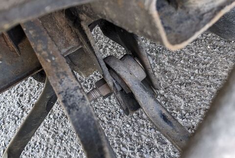

Szilentek! A jóféle hátsó futómű hátránya, hogy mivel nem sima csatolt lengőkar, így 2 szilent helyett van vagy 22. Nálam cserélve lett a szilentek nagy része, később kis segéd-lengőkarok is, mert így néztek ki:

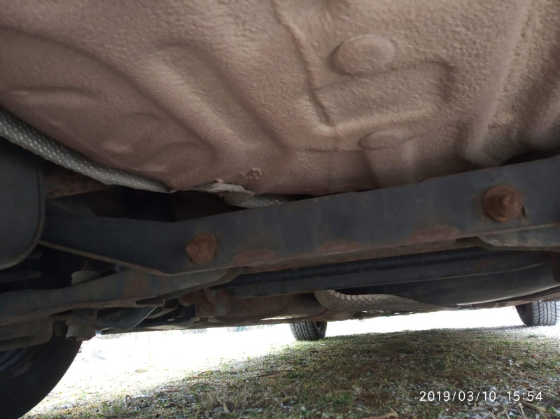

Arra is figyelj, hogy hátul hajlamos az egész levelesre rohadni, nálam is jól láthatóan rozsdás volt, amikor hozzám került, de nem vészes:

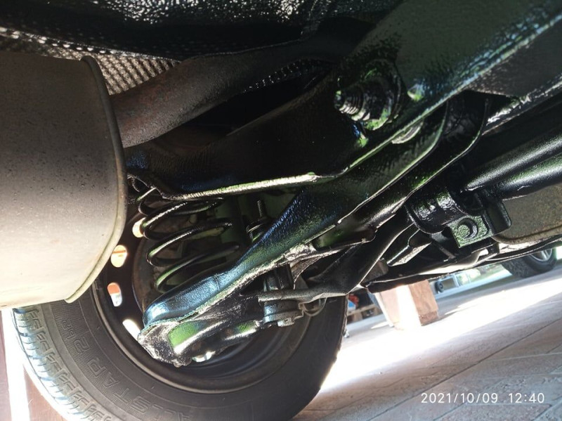

Később kapott már alvázvédelmet, habár elég budget opciót, így lehet sokat nem ér.
Elöl csak sima Macpherson van, de nálam az is elvileg rottyon már évek óta (de csak tavaly derült ki), még nem cseréltettem, ott konkrétan új lengőkarok kellenek, mert többe kerülne kinyomni belőlük a szilentet vagy nem is lehet. De hamarosan eljön ennek is az ideje. Mondjuk útról nem akar leesni így sem, de indulásnál, váltásnál néha van egy viszonylag hangos koppanás, amikor megindul a kasztni, lehet a nagy lógás miatt van.
