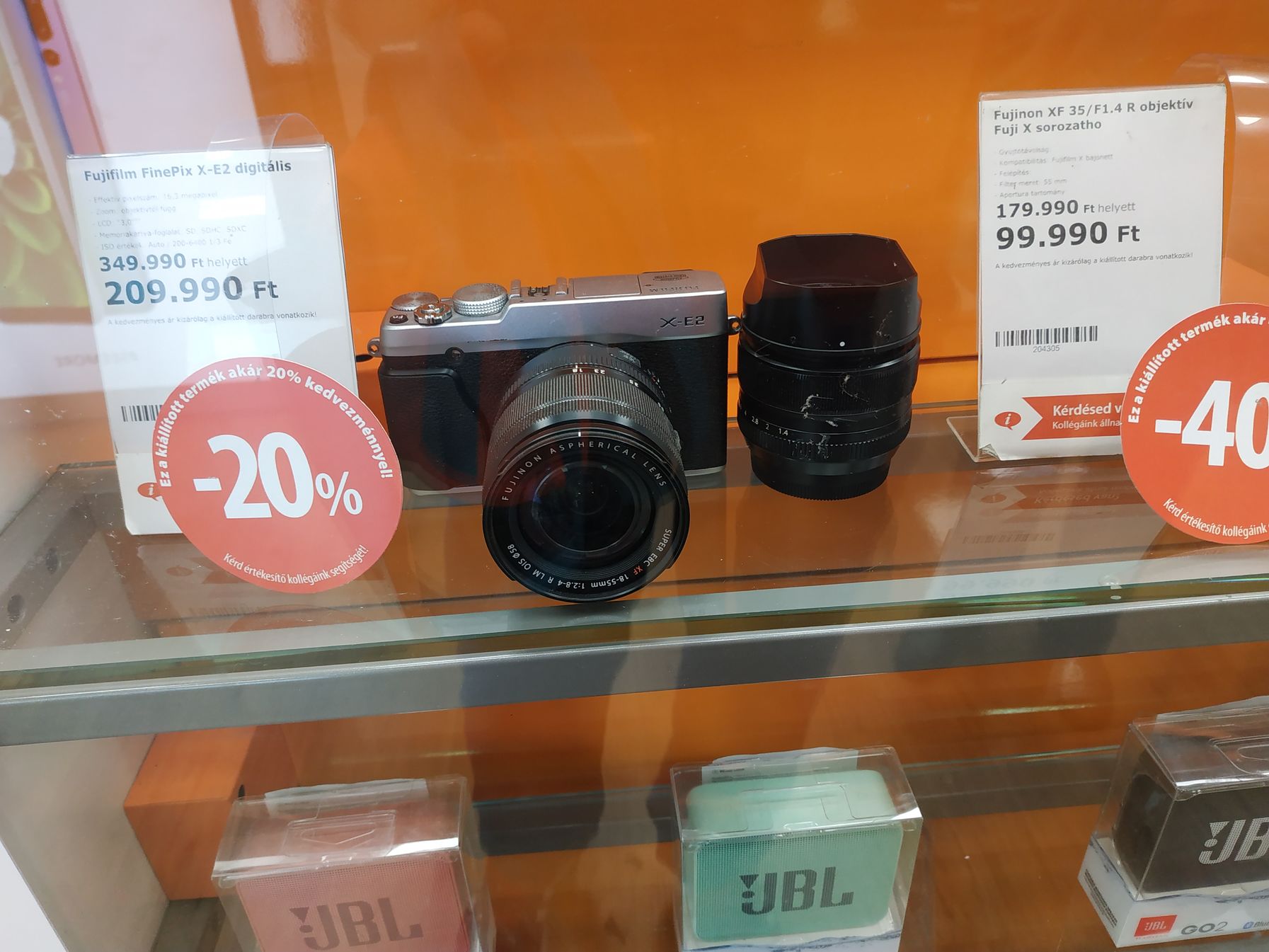

Urak, utólag ismét megköszönve a segítséget, bedobom, hátha valakit érdekel.
Némi ingatlan biznisz miatt esélyem sincs elmenni érte.[kép]
Sugár, edigital. Múlt hét szerdán még ott volt. -
