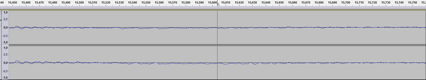

A linkelt videóban 0:16 körül van egy kb. 3Hz-es mélyhang, kb. 50-70mV amplitúdóval. Úgy látszik, ennyire érzékeny a DC-figyelője a védelemnek.
Az is lehet, hogy van egy kis saját DC-je az erősítőnek, amit még épp ki tud oltani a DC-szervó, de ezt hozzáadva már nem.
Igazán az a gond, hogy szerintem gyorsabb lesz a védelem, mint a DC-szervó, ami ugye nem egy jó kombináció... (Bár ez csak feltételezés; mondjuk, hogy erős sejtés.) De ezen a szervíz sem segít.
Ha szoftveres megoldást szeretnél, akkor vágjad a hangokat valami progival mondjuk 20Hz-es törésponttal, 12dB/oktávval. Real time EQ-val lehet ugye ezt megtenni.

Most nagyon hülyének érzem magam, de itt mit jelent, hogy DC?
Olyan zenét még mindig nem sikerült találnom ahol csinálja, inkább úgy mondanám, hogy bizonyos hangeffekteknél jön elő. Egyes filmjeleneteknél, játékoknál, ha nagy a "hangzavar".
Amit sikerült youtube-on is megtalálnom ezekből az ez: [link]
Ennél 0:16-nál mikor üvölt a szörny, akkor fixen elmegy, ha bizonyos hangerő felett van. Ha pedig lejjebb veszem a határérék alá akkor nincs semmi gond.Ez a videó amúgy megvan letöltve fájlként is, annál sokkal alacsonyabb potiállásnál is elmegy a hang mint youtube-on, de nyilván azért mert az alapból hangosabb.

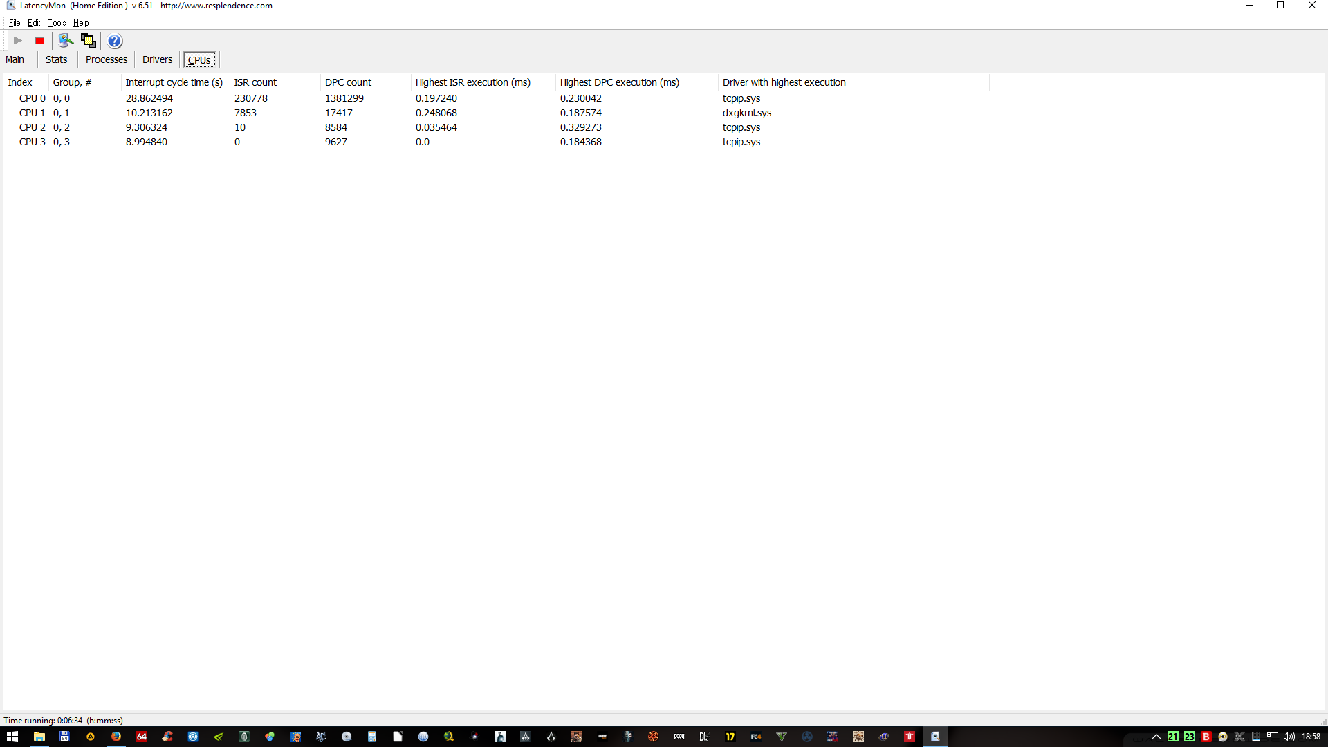

És amúgy hogyan kell értelmezni a LatencyMon által jelzett értékeket?
Most kipróbáltam, legtöbbet az 50 körüli értékeken volt, kb. szabályos 5-10 mp-enként felugrott valahová 150-200 környékére, és néha elért hátborzongató 440-es értéket is maximumként.
Mennyi a jó? Ezeket zenelejátszás nélkül mértem, vagy azzal együtt kellene? -

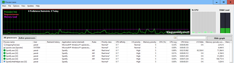

Olvasgatom, hogy téma ismételten a latency kérdése, és bár a megoldást illetően nincs nálam a bölcsek köve, de cserébe ajánlom a Process Lasso program kipróbálását.[link]
Itt van két leírás róla magyarul.[link] [link]
Én most per pillanat Spotify Premiumot hallgatok, és korábban néha előfordult, hogy egy-egy másodpercre megakadt, ezzel a progival viszont vajsimán fut azóta, hogy a folyamatnak a legmagasabb prioritást adtam, meg persze a többi zenei cuccnak is.
Szerintem nagyon hasznos kis progi, sok beállítási lehetőséggel.

Elég furcsa problémám van, leírom hátha tud valaki valami megoldást rá.
Jelenleg egy Acoustic Research UA1 DAC-ot és egy Myryad Z40 fejhallgató erősítőt használok.
És nagyon úgy néz ki, hogy a Z40 bizonyos nagyon "erős" hangoknál átmenetileg kikapcsol, illetve elveszi a hangot egy olyan 5-10 másodpercre, aztán utána visszajön és megy tovább rendesen.De csak akkor ha bizonyos hangerőnél nagyobbat kellene kiadnia, viszont nem kell hozzá extrém hangosra feltekerve lennie, normál hangerőnél már csinálja, csak halknál nem.
Zenéknél még nem csinált ilyet, de pl játékoknál csatajeleneteknél mikor zene, robbanás stb egyszerre van akkor gyakran, illetve filmeknél is előfordul, azoknál rádásul fixen, tehát ha egy résznél kikapcsol, akkor ugyanakkora hangerővel mindig kikapcsol ott.Amiket eddig kipróbáltam:
- windows hang beállítások, de nem ért semmit
- másik lejásztó filmnél, de mindegyiknél csinálja
- átdugtam másik USB csatlakozóra az UA-1-et mert először a DAC-ra gyanakodtam, de így is csinálta.
- három fülessel megnéztem, ugyanaz a helyzet mindnél
- az UA-1-re dugtam közvetlenül a fülest, így nem csinálja. (Természetesen sima alaplapi hangkártya+hangszóró kombóval se.) Innentől vagyok biztos benne, hogy a Z40 a gond.
- gain low és high állásban, mindkettővel csinálja
- mindkét füleskimenetével próbáltam, mindkettővel csinálja
- a Z40 másik bementével kötöttem össze a DAC-ot, de így is csinálja
- másik DAC-cal kipróbálva is fenáll a probléma
- viszont ha másik erősítőt kötök az UA-1-re akkor semmi gond (SAP-8)Itt van egy videó, ennél kb 0:16-nál pl fixen elmegy a hang: [link]
Bár itt jóval hangosabbra fel kell tekerni hozzá, kifejezetten hangosra, míg a ugyanennek letöltött verziójánál normál hangerőnél is elmegy.Van valakinek valami ötlete, hogy mitől lehet ez? Iszonyat idegesítő...
(Amúgy ezt leszámítva mindkét cucc tök jó, köszönöm Bodznak, hogy ajánlotta őket

Kipróbáltam már a DPC Latency Checker-t, de az abszolút maximum érték ~1100µs volt, tehát a már elvileg problémás szintet (2000µs) közel sem érte el, végig a sárga szinten maradt, játékok alatt mérve még a zöld tartományba is leesett néha.
Ami még érdekes, hogy amíg a régi tápegységem volt, az egér zaját is lehetett hallani a jobb oldali hangfalban, illetve, amikor nagyobb sebességgel töltöttem tartalmat az internetről (~13 MB/s), abban az esetben nagyobb mértékű, zavaró sercegést lehetett hallani az előbb említett hangfalból. Tápegység cserével ez a két zaj teljes egészében megszűnt, illetve a játékok alatti is redukálódott.

Erős fél órát hagytam futni a programot, úgy, hogy közben YouTube-oztam, illetve a torrent klienssel töltötem felfelé. Számottevően nem nőttek az értékek, sem az első képen láthatók, sem pedig a második képen található Highest DPC execution oszlopban.
Hol lehet azt állítani?
Semmi. Nem kapcsol ki.
