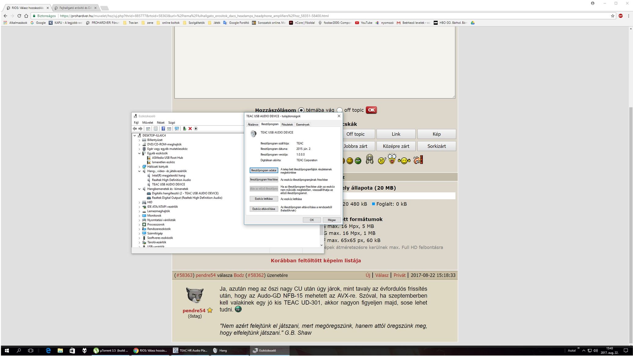

Egy dolog miatt, a TEAC saját lejátszó progija, a HR Audio Player kizárólag csak ASIO-val működik, és egyébként egy kifejezetten jó hangú lejátszó, simán hozza a Foobar szintjét, annak ellenére, hogy elég fapados a beállítási lehetőség, viszont cserébe gondolom, hogy kifejezetten a TEAC-os cuccokhoz lett optimalizálva.
Én is hasonló cipőben járok a TEAC UD-301-el, de én már április óta, amikor is frissítettem a CU-ra.[link] Azóta én se tudtam a gyári ASIO driverrel szóra bírni, nálam is csak az MS által felrakott USB2-es driver működik, és szintén Wasapi Eventet használok a lejátszóknál.
Viszont amit linkeltél TEAC oldalt, annál van frissebb, 2017-es USB driver a TEAC-os cuccokhoz. Én nem próbáltam még, mert holnap érkezik egy új SSD, és emiatt újrapakolom a rendszert, és ott fogom kipróbálni.[link] -

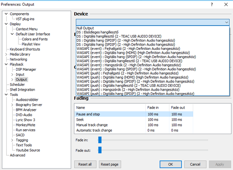

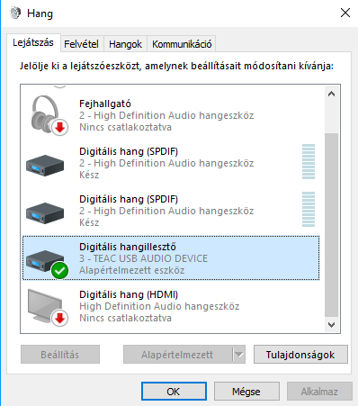

Üdv Urak!
Teac UD-501 driver problémával fordulnék hozzátok:
A Teac hivatalos weboldaláról töltöttem le a legújabb drivert, de valamiért nem nagyon akarnak összebarátkozni Win10 -zel. Amíg nincs fent a driver, addig a Windows automatikusan felismeri és kezeli a dacot. Szól tidal, youtube, foobar, csak utóbbiban nem tudom beállítani az ASIO: Teac usb driver lehetőséget (nyilván, mert nincs fent a driver). Viszont, ha felteszem a gyári drivert se tidal, se youtube nem szól, illetve a hangerő szabályzónál is ez az ikon fogad..., viszont foobarban be tudom állítani az ASIO lehetőséget és szól.
A lejátszóeszközöknél ott van a Teac, mint alapértelmezett eszköz, ezért nem értem a piros X -es hangszórót a sarokban és hogy miért nem szól foobaron kívül semmi...Esetleg valakinek van ötlete erre a problémára? Nagyon hálás lennék a segítségért!
