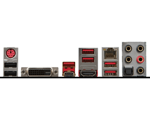

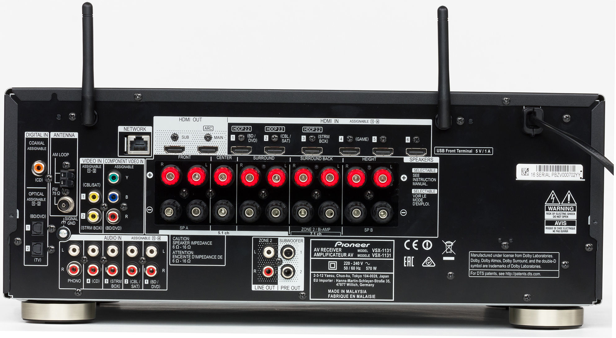

Adott egy pioneer vsx1131 erősítő.
Illetve egy pár yamaha ns777 hangfal.
A számítógép alaplapi hangkártyájára van kötve az erősítő.
A rendszert csak zene hallgatásra használom.
A későbbiekben még egy aktív mély ládát szeretnék a rendszerbe kötni.
Viszont kíváncsi lennék illetve szeretnék jobb hangminőséget elérni,az alaplapi hangkártyához képest.
Lehetőségem nincs meghallgatni tesztelgetni kütyüket.
Mit tudnátok ajánlani?
Lehet az külső vagy belső pci kártya,bármi érdekelhet.
Konkrét árat nem írnék,mivel fogalmam nincs,hogy mit kellene vennem.
De azért 100k főlé ne menjünk,illetve ha azt mondjátok,hogy nekem egy 10-20-30k kütyü is megteszi,elhiszem.
Válaszokat köszönöm előre is.
Szerk.: Az még fontos lenne,hogy amit ajánlatok azt itthoni webhelyről be is lehessen szerezni.
