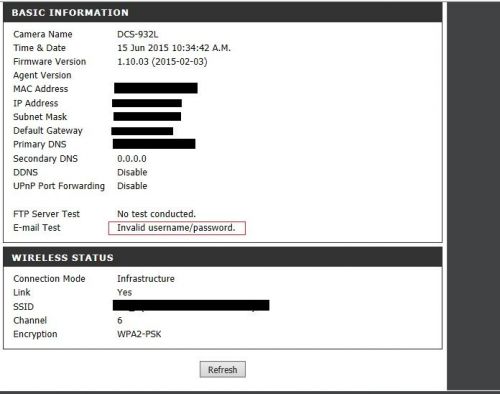

én is most ruháztam be egy DCS-932L-re viszont az email küldés funkciót nem tudom beállítani :/ .
Próbáltam beállítani a szükséges címeket, de a test küldés után, amikor áttérek a STATUS menüre, akkor a az email test-nél ezt látom : E-mail Test Invalid username/password.
Mi lehet a probléma szerinted ? -
