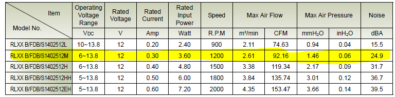

Helló!
Már egy ideje szemezek a Blacknoise NB eLoop ventilátorokkal. Nézegetem a 120-as és a 140-es ventilátoraikat azokon belül a PWM-es megoldásokat, név szerint: B12-PS és B14-PS
Viszont egyet nem értek... hogy lehet az, hogy a 120-as ventilátor halkabban nagyobb statikus légnyomást tud mint a 140-es ami hangosabb és nem tud akkora légnyomást produkálni csak több levegőt tud megmozgatni mint a 120-as.
A lapátok mérete vagy a motorból adódik ez a különbség?
Technikai adatlap: B12-PS - link
Technikai adatlap: B14-PS - link

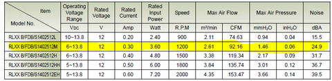

#31074
Biztosan a ventilátor okozza a cincogást, és nem coil whine áldozata vagy?
Úgy nézem, hogy az NB-eLoop B14-3 megfelelő lenne (6 V-nál kisebb induló feszültség, a mostaninál nem nagyobb maximális áramfelvétel, hasonló légszállítás, hasonló statikus nyomás, hasonló maximális fordulatszám), bár én a kisebb számok ellenére a B14-2-t is elégnek tartom, és szerintem az Aerocool DS is jó lehet. A Be Quiet oldala döglődik éppen, így tőlük nem tudok linkelni.
Nem néztem meg most boncolós képeket, hogy milyen módon lehet a ventilátort a tápra csatlakoztatni, így elképzelhető, hogy forrasztani kell.
Shane83
Se nem hangosodott fel és forog is a ventilátor rendesen. Viszont időnként elkezd ciklikusan cincogni. Van, hogy 3-4 napig semmi cincogás, aztán előjön ez a probléma, csinálja egy pár órán keresztül és megint abbahagyja. Egyébként nem olyan zavaró, csak mivel közel van a fülemhez a gépház, ezért olyan, mintha karnyújtásnyira cincogna tőlem egy egér.
Sajnos a garanciapapírja nincs meg. Már így vettem. Ezért mindenféleképp a cserében gondolkozok. -

Shane83
Remélem jó topikba teszem fel a kérdésemet, ha nem elnézést érte.
Van egy Super Flower Leadex Gold 650W-os tápegységem, amiben ventilátort szeretnék cserélni. A gyári ventilátora egy Globe Fan, 140mm-es, FDB-s venti. Sajnos a gyári ventilátorát nem találom sehol, ahonnan tudnám pótolni. Ezért szeretném valami minőségi, szintén FDB-s, LED világítás nélküli, fekete ventilátorra cserélni. Rengeteg tesztet és összehasonlító oldalt megnéztem már, de nagyon nagy a kínálat. És hátha Ti tudnátok ajánlani konkrét típusokat.

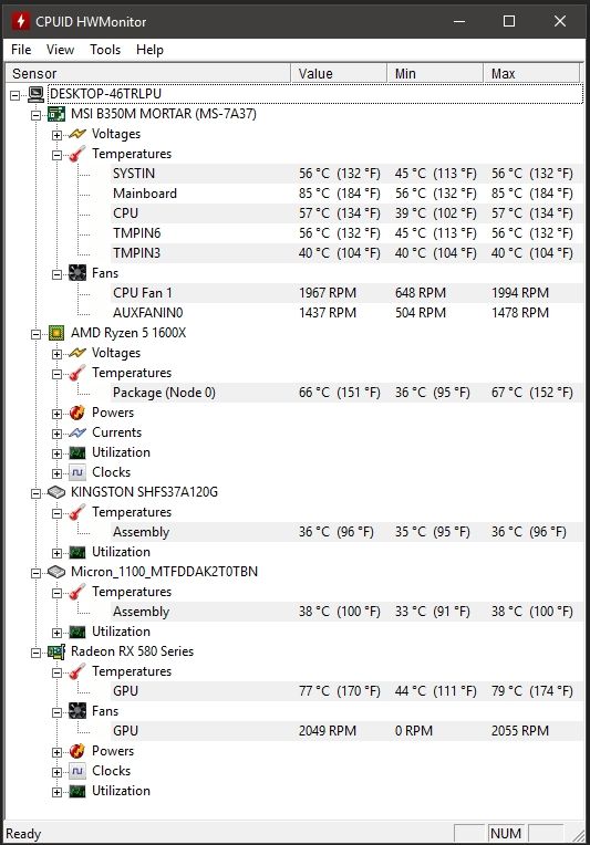

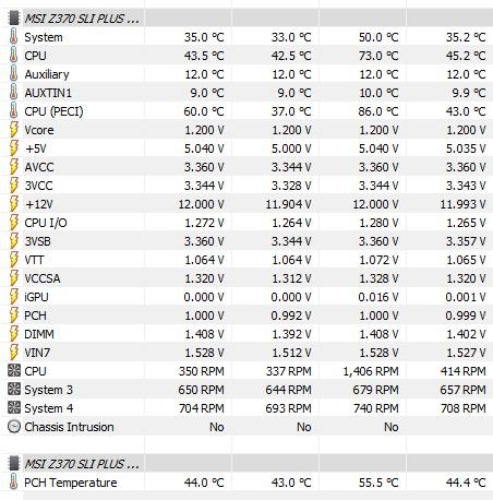

Helló!
Alaplap hőmérséklettel kapcsolatban lenne problémám, talán itt jobb helye lenne a kérdésemnek, mint az alaplapos topikban, itt több hőmérseklettel találkozó ember van talán, mint ott.
Szóval adott egy msi B350M Mortar, aminél alaplap hőmérsékletére a BIOSban teljesen mást ír, mint a HWMonitor vagy az AIDA64, amik viszont ugyanazt.
Az alábbi kép 15 perc AIDA64 Stabilitástesztnél készült, helyi lemez tesztelését kivéve minden pipálva, tehát CPU, FPU, cash, System Memory, GPU.
Itt ugye alaplapra 85°C-t ír, ezután egyből újraindítva, BIOSba belépve, szóval pár másodperc, ott 55°C-t írt rá, majd utána megint a HWMonitor, ahol 75°C-t. Ez azt jelenti, hogy a BIOS nagyjából 20-30°C-kal ír kevesebbet, mint a programok. Most akkor melyik a valós? Vagy melyik, hol, mit néz?
Tuningolva nincs semmi, minden gyárin megy.
A CPU hűtő be quiet! Dark Rock 3, a ház elejében van még egy be quiet! Silent Wings 3 PWM High-Speed 140mm, ha már ventilátoros topik

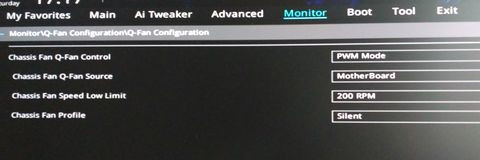

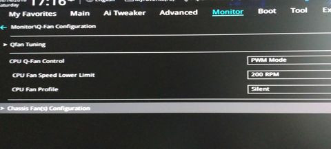

csemiubi
#31058
Én a chassis fan q-fan source-t cpu-ra állítanám, mert így a proci hőfokát veszi alapul. Hatékonyabban segíti a hűtését, bár egy picit magasabb is lesz az rpm. Ezzel együtt a lap hőmérsékletét is jobban csökkenti. Nyáron a nagy melegben a profilt azért állítsd vissza standardra.
Más:
Korábban az arctic ventivel 55 fokos volt max a cpu, (prime), most 52 fok, vagyis az apache-val nyertem 3 fokot. Mondjuk ebben segíti a hatékonyabb házhűtő is, ami a korábbi arctic.
szasza8712

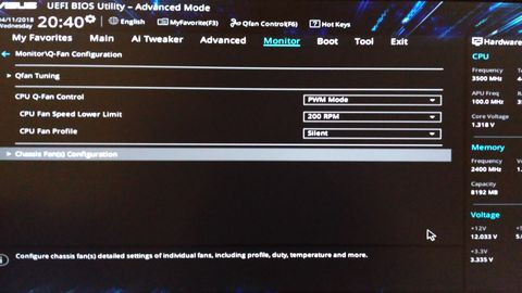

Üdv! Szeretném beállítani a ventillátorokat, hogy csak bizonyos hőfok után kapcsoljanak be. 3db Zalman-ról van szó. power fan, system fan 1 illetve 2-be lettek bekötve! Nézegettem a bios-t de nem jöttem rá... Alaplap Gigabyte 970a-ds3p fx! Válaszokat köszönöm!
Nimda
Beszereltem az új jövevényt, hát sokkal de sokkal halkabb mint az arctic. Viszont helyet cseréltek, az arctic ment házhűtőnek. A pure wingset nem vettem meg végül is, úgy gondolom ez az arctic házhűtőnek kitűnő, meg sem moccan 35 fokig. A teljes fordulatszámára meg nincs is szükség, így halk marad az is. Még hátravan a stressteszt, kíváncsi vagyok mennyit nyertem hőfokban.
korren
chopin42
csemiubi
#31050
Ha rám hallgatsz, az Ai Suite nevű ördög művét messze elkerülöd, de legalábbis formázod a lemezt amire feltelepítetted, majd elégeted, a maradékot pedig bedobod egy működő vulkánba. Az összes többi hozzá hasonlóval együtt.
Vicdet félretéve: állíts be a biosban egy neked megfelelő fan curve-ot, asusnál elvileg elég jól be lehet (legalábbis a drágább lapoknál...), majd hagyd úgy. Szabályozz a lap a hőfok alapján a ventiket. Az a dolga.
De ez persze csak az én véleményem

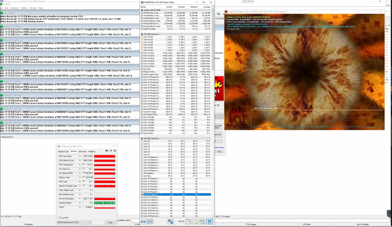

stresszteszteltem a konfigot:
cpu: 8700k
hűtő: macho revB (a felrakásával balfaszkodtam kicsit, uh a pasztázás minősége kérdéses)
lap: msi z370 vsli plus
ház: fractal design define s - 2 db gyári ventivel
vga: msi gtx 1070 gaming x
ventibeállítások: biosban nem állítottam semmitez lett a vége - - 87-88fokos cpu-hőmérséklet
ebbe még kell venti, ahogy írtátok is - csak az ajánlott ty147a továbbra sem kapható, e híján wing boost 2-t fogok rendelni.
ventik fordulatszáma:
dqdb
azonos szobahőfok van nála
Ez sem elég: azonos szellőzésű a szoba kell, mert adott hőmérsékletű szobában el lehet helyezni úgy a gépet, hogy áll körülötte a levegő és beszorul a meleg, és úgy is, hogy szellőzik rendesen a gép környéke.Nekem egy szobaátrendezés után a nyári melegben szálltak el a HDD hőmérsékletek az előző évivel megegyező konfiguráció esetében, és házcsere lett a vége.
