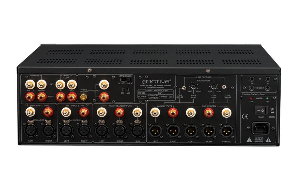

Toobee
#48245
Nézd meg mégy egyszer!
Van a kimenetnél két rész.
1. A frontoknak
- két RCA vagy XLR a két oldalnak.
- előtte van a kapcsoló, amivel vagy megy szüretlenül a jel, vagy a felül áteresztőre engeded, amivel beállítod a kívánt szűrési frekvenciát.2. A mélyeknek/szuboknak való rész.
- van két RCA és két XLR külön-külön (L, R) két mélynyomóhoz.
- van egy hamradik RCA vagy XLR ha csak egy mélynyomót akarsz használni, ez esetben a két csatorna jele egyesítve jelenik meg ezen a kimeneten.
- előtte van a kapcsoló, hogy az XSP-1-es alul áteresztő szűrőjét akarod-e használni, vagy jobb minőségű a mélyládád saját szűrője és inkább azt használnád.
- ha bekapcsolod a szűrőt, akkor a kívánt értékre tekerve csak a mélyek fognak kimenni a kiemeneteken, ha nem kapcsolod be, akkor ezek a kimenetek is amúgy teljes értékűek, teljes sávszélességűek lesznek.Így már világosabb?

Toobee
Patice
#48241
"Another unique feature of the XSP-1 is the built-in analog bass management which, with its independently variable high-pass and low-pass crossover frequencies, provides the flexibility necessary for perfect integration with high performance 2.2 or 2.1 systems."
A felirat sem teljesen tiszta nekem, meg most ez is megkavart. Ha vágatom, akkor a két szélső szub kimenet lesz, vagy hogy lehet az x.2-t előcsalni belőle?
tjojo
Toobee
#48239
"Jól látom, hogy ennél az előfoknál, ha a jobb oldali kimenetet használom, akkor egy billenőkapcsoló segítségével rá tudom engedni a teljes frekvenciatartományt a frontokra,.."
Igen, jól látod.
"...azaz ha mozizni szeretnék, akkor plusz kábelezgetés, meg dugdosás nélkül beköthetek a rendszerbe egy szubot is?"
Plusz kábelezgetés nélkül nem úszod meg, csak dugdosás nélkül. Amúgy ha be van kötve és be van lőve a mély, akkor csak a kapcsolót kell használnod.
