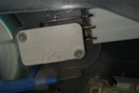

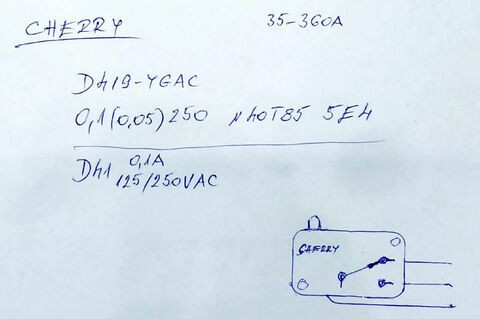

Bosch mosogatógép hiba.
Pár hete írtam, hogy nem megy a mosogatógép, amit végül megjavított apósom. A hiba a következő volt: elindult a program, szivattyúzott a gép, utána megállt, vizet nem vett fel. Apósom szétkapta, megállapította, hogy valami mágnesszelep, ami a vízfelvételt szabályozza, nem kap áramot. Kiméregette, hogy mivel van gond. Kiderült, hogy egy mikrokapcsoló a hibás. Állítólag ezek a mikrokapcsolók hajlamosak megégni, elszenesedni, (ha jól értettem), ezért nem adnak áramot. A javítás abból állt, hogy kiszedte a mikrokapcsolót, szétkapta elemeire, és kitakarította a darabjait, most jobb, mint új korában. A szerelés kb 4 órát vett igénybe. Azért kíváncsi volnék, hogy ha egy mosogatógép szerelőt hívtam volna, akkor az megcsinálta volna-e ilyen precízen, vagy azzal kezdi, hogy vegyen másikat. A gép 17 éves.
Íme a hibás alkatrész. -
