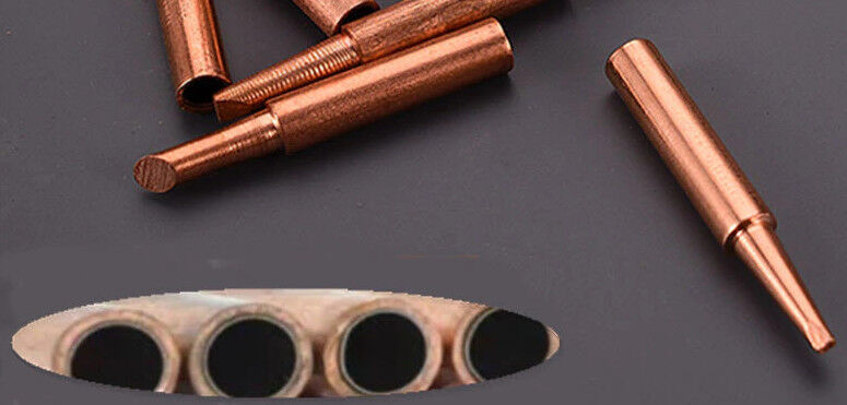

7Sony7 #83691 üzenetére
Ha kínai megfelel, ezek is jók:
https://www.aliexpress.com/item/1005002988802292.html
...és még a hazai előírást is teljesíti, földeléses dugójával (trafós pákánál ez nem lenne egyébként feltétel, mivel ott a trafó elválaszt a hálózattól, háza pedig lehet szigetelt).
Jól bevált rézhegyek, amivel könnyű forrasztani és ritka használat esetén még sokáig is tart:
https://www.aliexpress.com/item/4000801534987.html

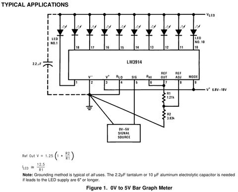

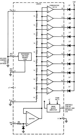

7Sony7 #79447 üzenetére
Komparátorokra épül ez is, van egy stabilizált feszültség (REF OUT), amit 10 db ellenállás oszt fel, az egyes szinteket pedig külön figyeli.
Az alapkapcsolás 5V-ra növeli az 1,25 V belső referenciát, ezután az 5 V kerül "szétosztásra".
Üzemmód változtatható, pont vagy vonal. Ha neked így jó, akkor jó, mindenesetre kiemeltem lényegesebb részeket az adatlapból, az átláthatóság kedvéért:
