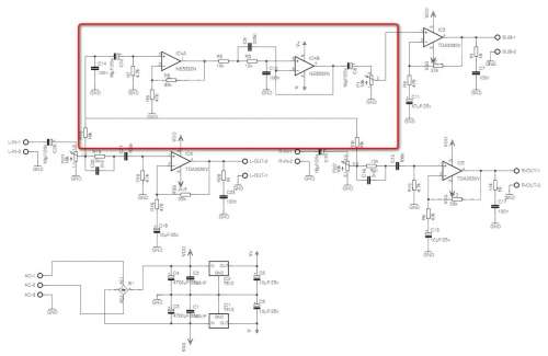

#24889344 #34860 üzenetére
Akkor 2.1 rajzokat kell nézni a neten, pont olyat most nem találtam, ami minden szempontnak megfelel, de ami a lényeg ilyenkor:
Szükséged van egy áramkörre, ami a bal-jobb csatorna közös basszusait leválasztja, majd utána egy végfokozatra. Egyik példa: [link]
Rajzon bekereteztem szűrőáramkört, de az egész (a TDA2030 végfokot is beleértve) +/- táphoz készült, tehát némi áttervezésre szorulna, vagy más rajz után kell nézni:

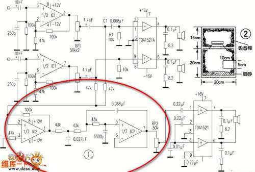

Másik példa: [link]
Itt is ugyanaz a helyzet, +/- táp, ráadásul ez a végfok minimum +/-7,5 azaz 15 V tápot igényelne, így nem alkalmas.
