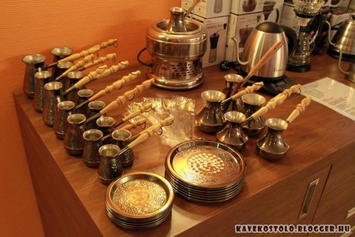

Köszi,jó kis írások!
A hátul lévő bazinagy melegítő vajon szintén kapható baristánál? Mi annak a neve? Amiben a dzsezve áll. -

A váci úti Tamp & Pull ban elvileg van,de kérdezz rá mielőtt odamész, pl facebookon. A kétszemélyest szokták javasolni.
