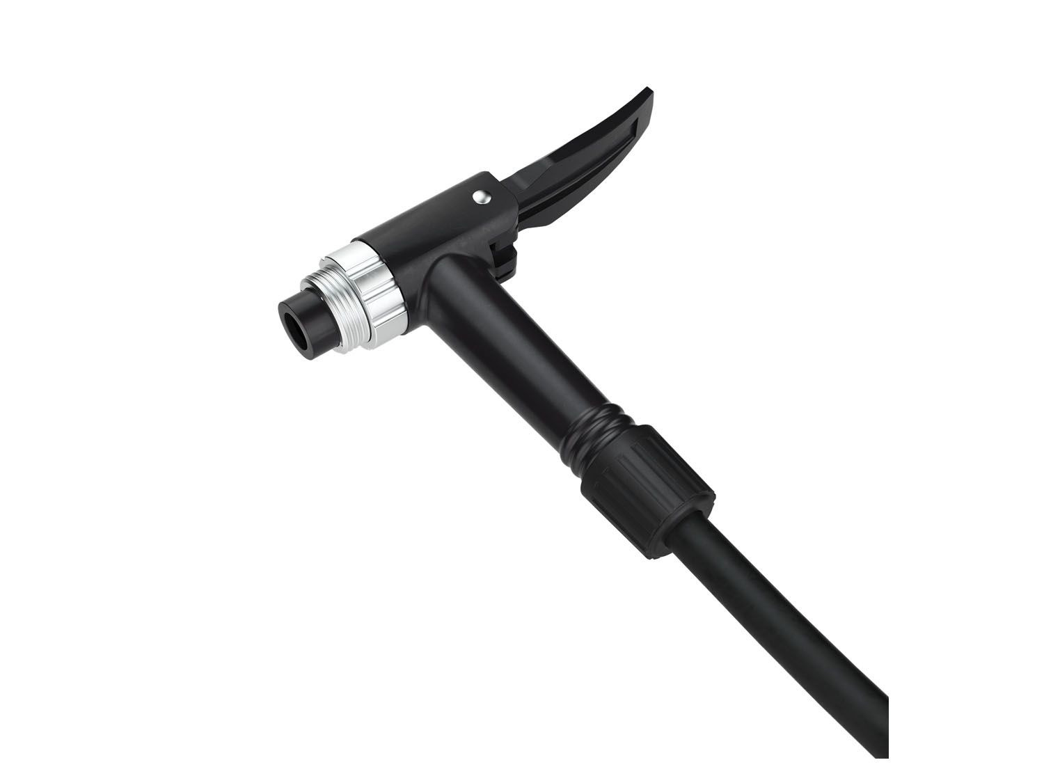

en már 8 éve a bikefun air force műhelypumpát használom.
minden tekerés előtt fujok vele+sokat volt hurcolva nyaralásra stb de még mindig teljesen jó, nekem ettől nem kell jobb.
8bar felett mar nehez nyomni de az lehet a külső miatt is mert 8bar a max a 28c gp5k nak.
nem tudom .. mindenesetre 7-7.5ig komnyu fújni vele a 28c külsőt biztosan
ikerfej atom stabil.egy kallamtyú allitásaval tudod állítani hogy presta vagy autó szelepet kell fujni -
tknof1871 #261342 üzenetére
Az SKS egy gyenge sz*r, nekem van, nem ajánlom. Jó, ha 5 bárt tud. A feje is csak arra jó, hogy szétverjem a betonon mérgemben, mivel nem kapcsol át Prestára, ha nincs nyomás. Gyerekbringához használhatatlan, mert nem fér el a rögzítőkar a kis kerékben.
Vettem egy Topeak JoeBlow Max HP-t, és egyből rózsaszín lett a világ, hallom a madarak csicsergését, jobb lett az életem
ZavaBalazs
tknof1871 #261111 üzenetére
az én lidlis pumpám elég gyorsan megadta magát, a kis szürke gyűrű körül kitágult a foglalat, és kiugrik (általában már akkor, amikor rázárom a szelepre, de van, hogy pár nyomásig jó):
de nem tudom, lehet, hogy az újabb már normális fejjel van szerelve.
(aztán vettem helyette egy ilyet, amikor le volt árazva 6500 forintra) -
