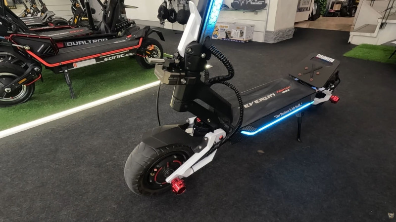

delibab: A blade mini olyan mint egy tank. Rengeteget eladtunk, de egy sem tört. Beázni be tud nagy esőben, de csak felszeded a taposót és kiszárítod.
Nagy gond nem szokott velük lenni és kb így szokták őket behozni: [link]
A Blade Mini Ultra verhetetlen abban az árban amiben van.
A Fightereken jobb a futómű és okosabb az app.
A Space light nyakban csukós az mindig kopik lötyög stb stb. Fék is vicc rajta.
A Blade Miniknek meg van hidrós változata.

Nekem többek közt van blade gt 2-m, v2, de szerintem túl sok a legtöbb usernek. Szinte csak egy motorral használom és még úgy is nagyon erős, simán 60 felett megyek fele egyenesen és meredekebb emelkedőket sem érez meg. Minőségileg a Dualtron valszeg jobb, árban viszont szerintem jó az alacsonyabb kategban. Én ott néznék körül, Fid-ék shopjában van is most akcióban olyan, amit megvennék.
Amit én hozzáfűznék még..
Nem biztos, hogy rossz döntés lenne egy sokkal olcsóbb, de kellően erős gép..Tesztelgetem a Joyor s10-s-z, v2-t, ami töredéke a fent említett márkáknak árban, de szerintem teljesen vállalható. Bőven erős, árban én személy szerint nem tudnék jobbat ebben a teljesítménykategóriában, alig van 200 k felett.2x1000 w…65 a vége, gos szerint mentem vele simán 56-ot, és nem 40 kg vagyok.. Erre is igaz - mint minden rollerre - hogy amint megjön, ripityárabkell szedni, “leápolni” és normálisan összerakni, folyamatosan figyelni, karbantartani és akkor nincs vele különösebb probléma. Ha meg nem tetszik, simán eladod annyiért pár km --el, amennyiért vetted.
De persze vehetsz jobb minőséget, de annak 2/3x annyi lesz az ára, és annyival meg nem biztos hogy jobbak. Haveromnak 1.6 millás roller is füstölt már el (vezérlő(k)..
Visszatérve a Dualtronra. A Teverun Blade mini árában van (még erősebb is) Dualtron New Victor pl..
De majd a többiek is adnak tippeket. Ez csak az én véleményem volt..

Segítséget szeretnék kérni roller vásárlásban. Nagyobbik fiamnak (16 éves lesz idén) cserélnénk a régi (segway g30) rollert valami komolyabbra.
Fontos lenne a normális fék, futómű és a megfelelő minőség, láthatóság…stb Nem ár oldalról közelítem meg a dolgot mert fontosabb a biztonsága, már amennyire egy rolleren lehet… vidéken használja, nem városban.
Teverun-t néztem ki, de a fighter nem nagyon kapható viszont szembe jött a space lite is és nekem nem tűnik rossznak. A blade mini azért nem annyira opció mert árban közel van a fighter-hez de nem sokkal olcsóbb, de meggyőzhető vagyok… Mi a véleményetek erről [link]
Ha van jobb, ajánlottabb roller akkor szívesen fogadom az ötleteket!
