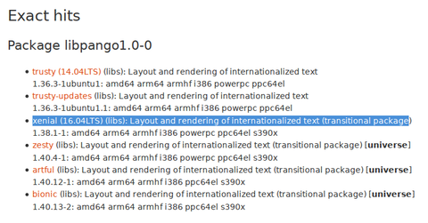

Mi is a hiba?sudo sh install.sh
[sudo] zoli jelszava:
ScanGear MP
Version 3.20
Copyright CANON INC. 2007-2015
Command executed = sudo dpkg -iG ./packages/scangearmp2_3.20-1_amd64.deb
A korábban ki nem választott scangearmp2 csomag kiválasztása.
(Adatbázis olvasása ... 239212 fájl és könyvtár van jelenleg telepítve.)
Kibontás előkészítése: .../scangearmp2_3.20-1_amd64.deb ...
Kibontás: scangearmp2 (3.20-1) ...
dpkg: függőségi problémák miatt nem állítható be: scangearmp2:
scangearmp2 függőségek: libpango1.0-0 (>= 1.14.0); ám:
`libpango1.0-0' csomag nincs telepítve.
dpkg: hiba a csomag feldolgozásakor: scangearmp2 (--install):
függőségi hibák - e csomag beállítatlan maradt
Hibák történtek a feldolgozáskor:
scangearmp2
Command executed = sudo dpkg -P scangearmp2
(Adatbázis olvasása ... 239231 fájl és könyvtár van jelenleg telepítve.)
Eltávolítás: scangearmp2 (3.20-1) ...
Beállítófájlok törlése: scangearmp2 (3.20-1) ...Linuxmint 18,3 x64
Innen telepíteném a scennert.köszönöm.

Úgy általánosságban, ha valami nincs benne a repoban, célszerű a saját oldalon rákeresni:
Itt láthatod a keresés eredményét a verziószámokkal. Ami itt fenn van valamelyik repoban, azt innen szedjük le, ha nincs, akkor fordulunk más egyéb forráshoz!
Ha megvan a szükséges csomag, több mód is van a letöltésükre, forrás, bináris...... .deb, mindenki a neki használhatóbbnak tűnő változatot szedi le:
Aki DE-vel futtatja az Ubuntut és annak változatait ill. az Ubuntu alapú disztrókat, mint a Mint, annak legegyszerűbb a
.debváltozat, mert azt a Gdebi automatikusan telepíti is:Itt az All-ra kattintva
bejön az alábbi ablak
, ahol az alábbi narancs sorra kattintva fel is ugrik automatikusan a Gdebi csomagtelepítő
