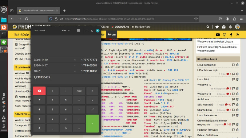

Végül itt is a 2560x1440-es felbontásnál és az 1440p60HD videolejátszásnál maradtam.
20 pixellel csökkenteni kellett a képernyőről lelógó képet az nvidia kezelővel és az nem tudta menteni a nem létező xorg.conf fájlt. Emiatt azt létrehoztam és belecopyztam az nvidia által menteni szándékozott tartalmat. Így már jó minden!!!
noki@noki-HP-Compaq-Pro-6300-SFF:~$ inxi -G
Graphics:
Device-1: Intel IvyBridge GT2 [HD Graphics 4000] driver: i915 v: kernel
Device-2: NVIDIA GP108 [GeForce GT 1030] driver: nvidia v: 550.120
Display: x11 server: X.Org v: 21.1.11 with: Xwayland v: 23.2.6 driver: X:
loaded: nvidia gpu: nvidia,nvidia-nvswitch resolution: 2520x1417~120Hz
API: EGL v: 1.5 drivers: crocus,kms_swrast,nvidia,swrast
platforms: gbm,x11,surfaceless,device
API: OpenGL v: 4.6.0 compat-v: 4.2 vendor: nvidia mesa v: 550.120
renderer: NVIDIA GeForce GT 1030/PCIe/SSE2
noki@noki-HP-Compaq-Pro-6300-SFF:~$ neofetch
...-:::::-... noki@noki-HP-Compaq-Pro-6300-SFF
.-MMMMMMMMMMMMMMM-. --------------------------------
.-MMMM`..-:::::::-..`MMMM-. OS: Linux Mint 22 x86_64
.:MMMM.:MMMMMMMMMMMMMMM:.MMMM:. Host: HP Compaq Pro 6300 SFF
-MMM-M---MMMMMMMMMMMMMMMMMMM.MMM- Kernel: 6.8.0-38-generic
`:MMM:MM` :MMMM:....::-...-MMMM:MMM:` Uptime: 1 min
:MMM:MMM` :MM:` `` `` `:MMM:MMM: Packages: 1990 (dpkg)
.MMM.MMMM` :MM. -MM. .MM- `MMMM.MMM. Shell: bash 5.2.21
:MMM:MMMM` :MM. -MM- .MM: `MMMM-MMM: Resolution: 2520x1417
:MMM:MMMM` :MM. -MM- .MM: `MMMM:MMM: DE: Cinnamon 6.2.7
:MMM:MMMM` :MM. -MM- .MM: `MMMM-MMM: WM: Mutter (Muffin)
.MMM.MMMM` :MM:--:MM:--:MM: `MMMM.MMM. WM Theme: BelaLugosi (Mint-Y)
:MMM:MMM- `-MMMMMMMMMMMM-` -MMM-MMM: Theme: Mint-Y-Dark-Teal [GTK2/3]
:MMM:MMM:` `:MMM:MMM: Icons: Mint-Y-Cyan [GTK2/3]
.MMM.MMMM:--------------:MMMM.MMM. Terminal: gnome-terminal
'-MMMM.-MMMMMMMMMMMMMMM-.MMMM-' CPU: Intel i7-3770 (8) @ 3.900GHz
'.-MMMM``--:::::--``MMMM-.' GPU: NVIDIA GeForce GT 1030
'-MMMMMMMMMMMMM-' GPU: Intel IvyBridge GT2 [HD Graphics 4000]
``-:::::-`` Memory: 979MiB / 15865MiB -

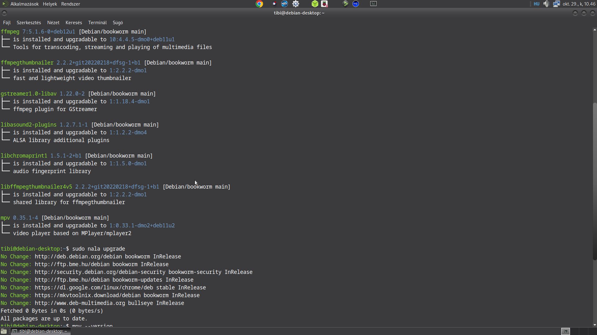

Balerik
Miért nem frissíti ezeket az összetevőket kb. több mint egy hónapja?
[kép]
Azsudo nala update
jelzi, de mégsem frissíti le. -
