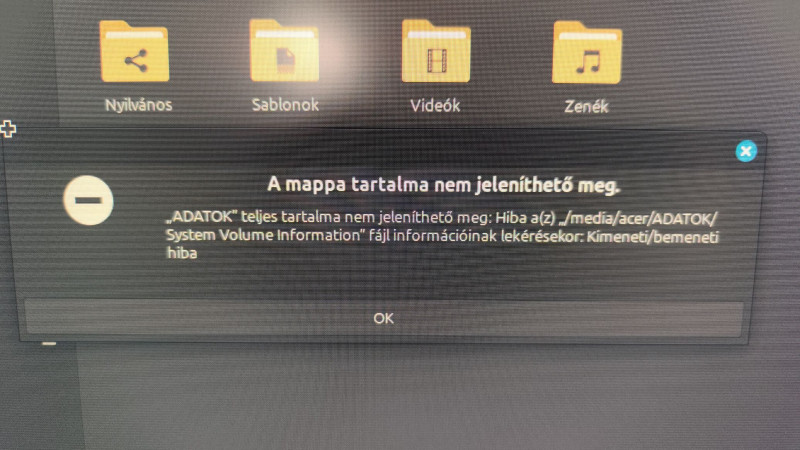

Hangja milyen bekapcsoláskor? Tedd rá a tenyered, ha érzel ciklikus rezgést, ill van pattogó hang, akkor vagy nem elég a táp, amit kap, vagy rossz. Ha rendben van, akkor szépen, ütemesen pár másodperc alatt felpörög, utána hallasz egy markánsabb hangot, ahogy elkezd "dolgozni".

Linux alatt a Gparted látja?
Egye eszközt mutat alapból, talán Eszközök-nek hívja valamelyik fül alatt, ha magyarul fut.
Most nem vagyok Linux-nál(nem tudom pontosabban megnézni). Nekem eddig mindig megtalált mindent, ha nem volt problémás a "vas"(a HDD, SSD, kábel, vagy valami más..). -

Ha régi HDD, akkor feltételezem közvetlenül a lapra dugtad. Minden egyéb HDD-t, SSD-t lehúzni, Boot Legacyba, ha nem megy, akkor EFI-ben megpróbálni. Ha szerencséd van, megindul, max a Windows hisztizik majd a hardverek miatt.
Mondjuk az nem egy jó jel, ha feldugva linux alatt sem látszik. Figyeld a hangját. Én így csinálnám.

udv, talaltam regi HDD-t, szeretnem megnezni a tartalmat. Alapjában nem ismeri fel a linux mint. Hogyan tudok belenezni, formazas nelkul?

Saját felhasználó alatt formázva ext4-re...hogyan lett root?
Nekem ezt még soha nem "sikerült" összehozni. Úgy már jártam, hogy live rendszer alatt megformáztam valamit, utána kellett ezt(jogosultságok) megcsinálni. Ez is hasonló volt?Az is érdekes itt nekem, hogyan tudtál róla bármit törölni az elején, ha zárolt volt az NTFS. Rootként?

Lehet, hogy én vesztettem el a fonalat. Ez most ext/x/ fájlrendszer volt rootban? Akkor semmis a hozzászólásom, akkor valóban az Uby által leírtak korrektek. Azt hittem, még NTFS-en játszunk, ott gyakori hiba Windows után. Ha már nem tervezel az ablakossal, érdemes fokozatosan, ahogy a használat engedi, átállni linuxos fájlrendszerekre.
oreg0503
#100821
Nem gond, jó, hogy beraktad ezt a képet, ott van a megoldás is...
Bal nagy ablakbabn lévő kisablakban nyomj a Megnyitás rendszergazdakéntra ill pipáld be, az kérni fogja a jelszavad és ekkor megnyílik egy emelt jogosultságú fájlkezelő ablak! Ott ugyanígy előhívod a jobboldalon lévő Tulajdonságok ablakot és megadod a megfelelő opciókat értelemszerűen! Felül Tulajdonos, utána az adott felhasználónév...így kb...lehet, hogy a Fájlok elérése helyett más lesz ott, írás/olvasási jog, ilyesmi, azt kell bejelölnöd majd.. (mappa elérése, fájlok elérése...ami csak van, mindenhol jelölj be megfelelő jogosultságot)
oreg0503
#100813
Szia,
Nálam is volt gond NTFS-re formázott SSD-vel (szintén Linux Mint alatt), amin éppen Windows 10 volt telepítve. Ami segített az az, hogy a Lemezekben rámentem az SSD-re, majd javítottam rajta a partíciót, mint itt a képen. Ezt követően gond nélkül tudta olvasni.
Elsőnek érdemes rajta a Fájlrendszer ellenőrzését végigfuttatni, majd azt követően a Fájlrendszer javítását.

#100812
A fene enné meg a Windowst, eszerint zárolta magának a meghajtót és mivel töröltél is valamit, így max Winről lehetett volna megoldani a dolgot.
Törlöm a particiót és formázom EXT4-re . Akkor automatikusan csatolja a LM, vagy kell a csatoláshoz, írás- olvasáshoz mókolnom valamit?
Pontosan így, épp ezt mutattam előbb a screenshoton! Debianon kéne mókolni, Linux Mint-en nem kell! Csatlakoztatod és már használatra kész.

Ó...Tibikomám válasza alapján esett le, hogy ez lehetett valami Wines haszontalanság is. De ha nincs már Win, akkor nincs gond se!
Ami kell arról a meghajtóról, az sem érhető el már? Amúgy Linux Mintnek látnia kéne az NTFS-t is. Ha le tudod halászni a szükséges fájlokat, utána formázhatod is szerintem, ha nem tudod leszedni, akkor meg főleg. Nyilván Wines dolgokban csak Winesek tudnak okosat mondani... -

Köszi a választ. Igen Wines könyvtár lehetett, én is ezt gondoltam. De az új laptoppal gondoltam nem kell Windos, (eddig is a gyerekek miatt volt) ezért gondoltam hogy nem kell. Már nincs Win, így az az út nem járható.
oreg0503
#100804
Ez egy Windowsos könyvtár.
Hacsak nem ebben volt a Windows visszaállítási mentése, akkor nem kell vele foglalkoznod.
Ha meg ebben volt a rendszervisszaállítási pont, és a Win indítható, működik, indítsd el és manuálisan készíts egy visszaállítási pontot ugyanerre a partícióra.Ettől a többi könyvtárat meg kéne jelenítenie.
Váletlenül nem a teljes Adatok csatolási pontot törölted? /media/acer/adatok útvonalon?
Mert akkor mindennek reszeltek ami azon a partíción volt.Erre nincs ötletem, vannak visszaállító szoftverek de nem egyszerű.
oreg0503
#100804
Nem teljesen tiszta, mit is töröltél. Ha csatlakoztatod a külső eszközt, akkor megjelenik a baloldali panelon? Ha igen, akkor semmi gond, ha magába az SSD-be töröltél bele, amikor fel volt csatolva, az megint más helyzet.
Itt a képen alul látható, amint bedugtam a pendrive-ot, egyből megjelent felcsatolva.
Egyébként live alatt csatolt eszközről is tudsz másolni a telepített rendszer mappáiba. Ha meg valamit töröltél, a Kuka-ból nyilván visszaállítható, de itt nem erről lehet szó...
