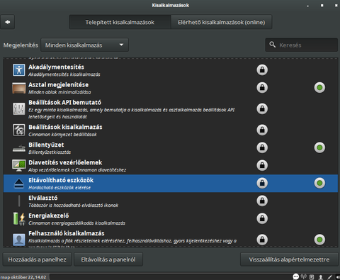

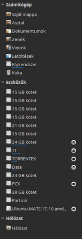

jackal79
#55611
Megjelenik ill. ott van az ikon a panel jobb alján. Ha nem lenne, innen fel lehetne tenni:
kinagyítva:
Másik módja az eltávolításnak a Nemo fájlkezelő bal panelje, ott alul szokott megjelenni az adathordozó, ha behelyezed, a mellette lévő jelre kattintva eltávolíthatóvá válik, alapesetben ez csak lecsatolja a meghajtót.
Ez gyakorlatilag ugyanaz, mint amit ebben láthatsz: (#55614) milangfx
