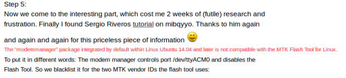

Lehet, hogy jobban járnál a telefon saját topikjában, millió ilyen kínai csoda-telefon topik van meg vannak külön androidos topikok is.
Ezekkel a Linux alatti próbálkozásokkal szinte biztos, hogy több kárt okozol benne, mint eddig, ha csak nem vagy nagyon profi az mtp-tools meg hasonló programok területén. saját tapasztalat, igaz én nem kezdtem neki Linux alatt a kinyírásnak -
