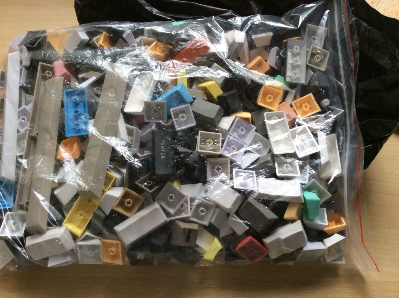

powerwade
powerwade #42209 üzenetére
Szétválogattam az aliexpresses grab bagomat. Még mindig "csalódott" vagyok, de lehet bepróbálkozom újra, hátha most több DSA-t zsákolok be. Legrosszabb esetben kiadtam 10e forintot 1,2kg műanyagra - más meg ennyiért vesz komplett billentyűzetet
