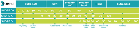

Minél magasabb a száma annál keményebb. Nyomtatni a keményebbet természetesen könnyebb. A85-90 talán a legjobb talpaknak. De lehet játszani a falak vastagságával+ kitöltéssel is .
excalibur36
Ezek a TPU-k közül melyik a puhább, rugalmasabb?
A90, A95, A98, Fiberlogy FiberFlex 40D?
Tömítést, és rugalmas készülék lábat szeretnék készíteni. -

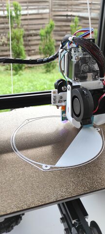

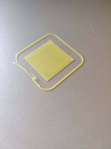

aDic
JulianSinulf #36791 üzenetére
Köszi a választ. Én cura-val nyomtatok. Érdekes, hogy a tárgy köré a szoknyát rendesen lerakja mindig, de amikor a tárgyat kezdi el nyomtatni, akkor a fej összeszedi az anyagot. Azt vettem észre, hogy a fejből folyamatosan vékonyan szálaz, pedig már a retractot is megöveltem.
Próbáltam más helyre nyomtatni, ahol még soha nem nyomtattam. Ugyanaz. Állítottam az asztal-fej magasságon, kisebbre, nagyobbra. Ugyanaz. Már nozzle-t is cseréltem. Ugyanaz. Bekentem ragasztóval az üveget. Ugyanaz. 4 tárgyat ki tudtam vele nyomtatni midenfajta probéma nélkül, azóta meg semmit, mert a tárgyból semmi egyáltalán nem tapad le, de a szoknyát meg szépen felrakja.
Már nem tudom mit próbáljak ki? Nem akartam emiatt új asztalt venni.
Eddig elég nagy csalódás ez a PETG. -

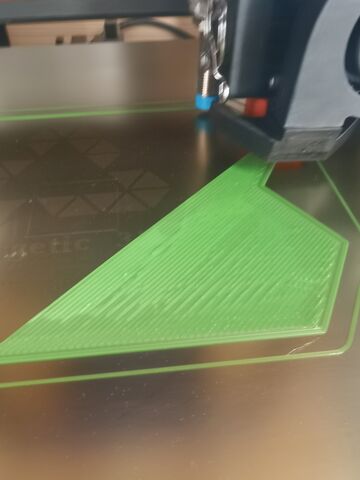

Nekem úgy tűnik, hogy túl közel van a nozzle az ágyhoz.
A rétegmagasság beállítása nem befolyásolja az első réteg magasságát.
Legalábbis PrusaSlicer-ben és Prusa nyomtatónál így tapasztaltam. -

aDic
Egy kis segítséget szeretnék kérni.
AzureFilm PETG (fekete) tapadással kapcsolatban.
Eddig csak PLA-t nyomtattam, viszont a héten vettem Azure PETG-t mert sok jó hallottam róla.
Viszont texturált üvegre (FLSun gyári tárgyasztal) nem tapad.
Pontosabban nyomtattam 4-t a PETG-vel, tökéletes lett a nyomat (ill. az első nem teljesen, mert a sarkok éppen látható módon felkunkortodtak, de utána olvasva csökkentettem a nyomtatás sebességét, ill. a hűtésen is csökkentettem, így a legutolsó 3 nyomtatás tökéletes lett. 230 és 80 fokon nyomtattam, mert az azurefilm honlapján ennyit ajánlanak erre az anyagra.
A nyomtatások előtt az asztalt mindig izopropil alkohollal tisztítom le, a PLA-val soha nem volt gondom, mindig szépen tapadt. Az asztal egyáltalán nincs összakpacolva, soha nem használtam semmit, hogy leszedjem a nyomtatott tárgyakat.Viszont most már egyáltalán nem tapad le a PETG. A fej állandóan összegyűjti az anyagot. Már próbáltam:
- kapton szalagra nyomtatni,
- változtattam a hőmérsékleteken (ezekkel próbáltam: 225/70, 235/70, 235/80, 235/90),
- kalibráltam többször is az asztal-nozzle távolságot,
- szappannal is lemostam az asztalt többször is.A fentiek közül egyik sem segített.
Valakinek ötlete? -

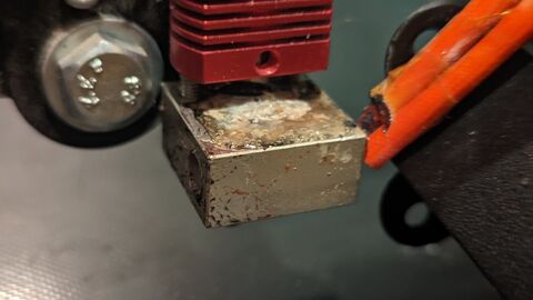

goldister
segítségeteket szeretném kérni. Sima ender 3-as nyomtatom van. Nem nagyon tudtam nyomtatni, mivel a nozzle-n keresztül alig jött anyag. Megnéztem a PTFE csövet teljesen fekete volt (fekete filament), levágtam a végén majd ütközésig visszetettem. Azóta már szépen jön a filament. Most fehérrel nyomtattam, előtte a feketét kijárattam. (kb 150g, 36 óra nyomtatás) Tele volt a nyomtatás ilyen barnás "kulancs kinézetű" műanyaggal, az az érdekes hogy nem a tárgyban van ha nem annak az oldalán. Illetve jó pár helyen belehúzott az anyagba is ilyen barna szálat. Mi lehet ez, a feketéből adódik?
Hotend cserén is gondolkodtam, kinek milyen tapasztalata van ezzel kapcsolatban? Mely típusú ajánlott?
Illetve gondolkodtam, hogy directre átalakítom. vélemény erről a megoldásról? [link]

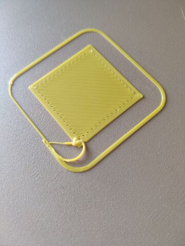

JulianSinulf
JulianSinulf #36761 üzenetére

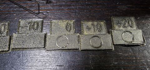

A visszahúzási anomáliámat megoldottam. Rossz helyen néztem. A filament beállításoknál egy felülírás található, de a nyomtató beállításainál minden meg van adva.
Viszont lenne egy másik problémám, mellyel jelenleg nem tudok mit kezdeni, nem is tudom, hogy kellene rákeresnem.
A képen a kör jobb alsó részén, ahonnan indul a nyomtatás, több az anyag, mint kellene.
Ez látszik 0-ánál, +10,+20-nál jobban. Ráadásul +20-nál csinált is egy érdekességet a jobb alsó sarokban.
Ennél a tesztnél igazán a kört kell figyelembe venni, annak a szépségét. Ez alapján nálam jól van beállítva a nyomtató. Legalábbis a többihez képest a 0 a legszebb.
Viszont mitől van, hogy kezdésnél több anyag került oda?
Az a gondom, hogy ezt nem csak a teszteknél játsza el, hanem mindig. -

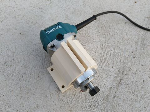

osvatha
Ingyenes software témában kérnék segítséget!
Tervezésre megtaláltam az openSCAD-et, esetleg a freeCAD-et. Meglévő STL elvágására (több darabra bontás), élek, sarkok simítására milyen programot ajánlanátok? -

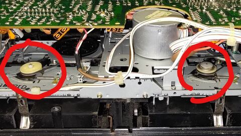

Nylon? Amúgy én csak poénból pótoltam (persze nem kuplungot) VHS-ben szíjtárcsát PLA-ból. A mai napig működik gond nélkül. Itt azért van súrlódás, így nem ajánlott, de a nylon jó lehetne hozzá. Kipróbálnám esetleg PETG-bő, annak a felülete eleve csúszós.

Ez egy kétkazettás deck mechanika. Ki lehet nyomtatni de előtte rápróbálnék a Conrad-nál vagy hasonló helyeken raktármaradékért... A kuplungnak tökéletes nyomat kell mert el kell csúsznia, adott esetben ott fog kiegyenlítődni a főtengely és az orsók közötti fordulatszámkülönbség. Milyen deck ez? Ránézésre kommersz mechanika szerintem min. 2 milliárd tonnát gyártottak belőle.

Gondolom nylon-ból elég erős lenne piciben is
khron78
2 féle miniatűr alkatrészt kellene reprodukálni. Valaki tudna nekem segíteni, vagy esetleg ötletet adni, hogy hol foglalkoznak ilyen méretű műanyag nyomtatásával? Pár milliméteres darabokról van szó. Sajnos ezek meg vannak repedve, így valami erős anyagból kellene, pontos mérettel.

HornedReaper
Megjöttek a 0,4mm teflonos nozzle-k Aliról [link] Viszont kipróbálni később fogom.. PLA-hoz felesleges, mert az úgyis alig kenődik? PETG-hez meg hardened steel nozzle használok.
Abból ez a típus jött most szembe [link] de nem tudom hozna-e plusszt a hagyományos V6 hardened steel nozzle-hoz képest. Sok a "fejlesztés" mostanában úgy látom
Ill. ez a típus jó valamire, vagy csak állandóan eldugulna retract esetén?

ratkaics
Szétszedtem. Kitakarítottam. (Valóban volt a recék között 3-4 helyen nagyon apró műanyag maradvány, kipiszkáltam, összeraktam).
A fúvókát és a PTFE csövet már cseréltem, újraszinteztem az asztalt.
Most már sokkal jobb a helyzet, viszont van ez a modell.
Ha ezt szeretném nyomtatni, akkor sajnos azon a részen, ahol a rácsos rész kezdődik, ott "elvérzik". Nem ragadnak egymásra rendesen a rétegek és kattogó hang is hallatszik.Szóval valami még mindig nem ok.
ffodi
ratkaics #36701 üzenetére
Ha anomáliát tapasztalsz, érdemes szétszedni teljesen. Szóval szerintem szedd szét, takarítsd ki és tedd rá a tartalék PTFE csövet + fúvókát (kézikönyvében le van írva hogyan kell szétszedni, ha jó emlékszem).
Erre visszatérve:
Olyan, mintha az asztal jobb oldala nem lenne jól szintezve, illetve mintha túl közel lenne a fej (offset). -
ratkaics
Egy ideje már harcolok a nyomtatóval, mert nem akar tökéletes lenni.
Ezt a kattogást csak akkor hallom, ha olyat nyomtat, amikor sok a visszahúzásos feladat.
Amúgy az extrudert mennyire érdemes/lehet szétszedni? Én még "csak" annyira szedtem szét, hogy a száltovábbító részt még egyben maradt, de nem is láttam rajta dugulást.
PLA-t próbálok nyomtatni 200 fokon.
