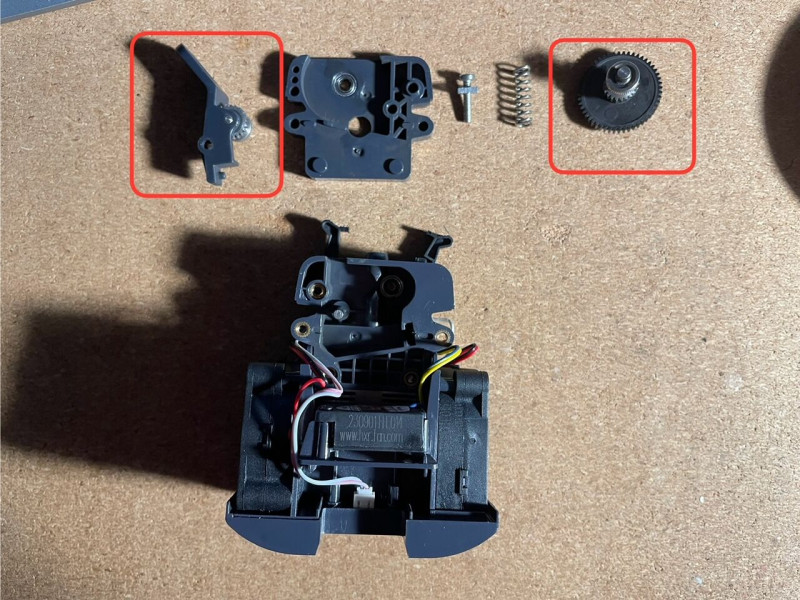

sikeresen eltörtem a Neptune 4 Pro “filament előtoló” fogaskerekeit az extruderemnek. Az Elegoo pedig valahogy egész más alkatrészeket küldött, így kb további 3-4 hétre meg vagyok lőve, amíg esetleg újraküldik a megfelelő alkatrészeket.Ha esetleg valakinek van felesleges extra fogaskerékpárja (kép), dobjon egy PM-et! Vagy ha van ötlet, hgoy honnan lehetne esetleg nem gyári alkatrészt beszerezni, szintén ne tartsa magában!

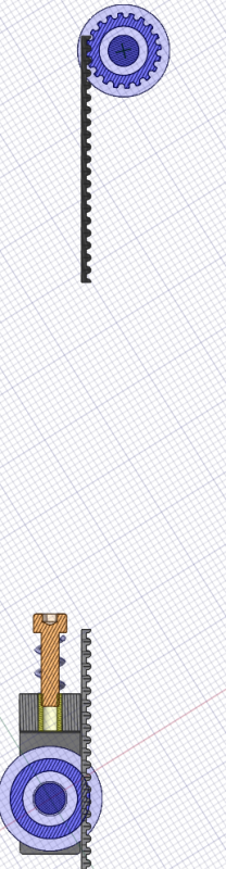

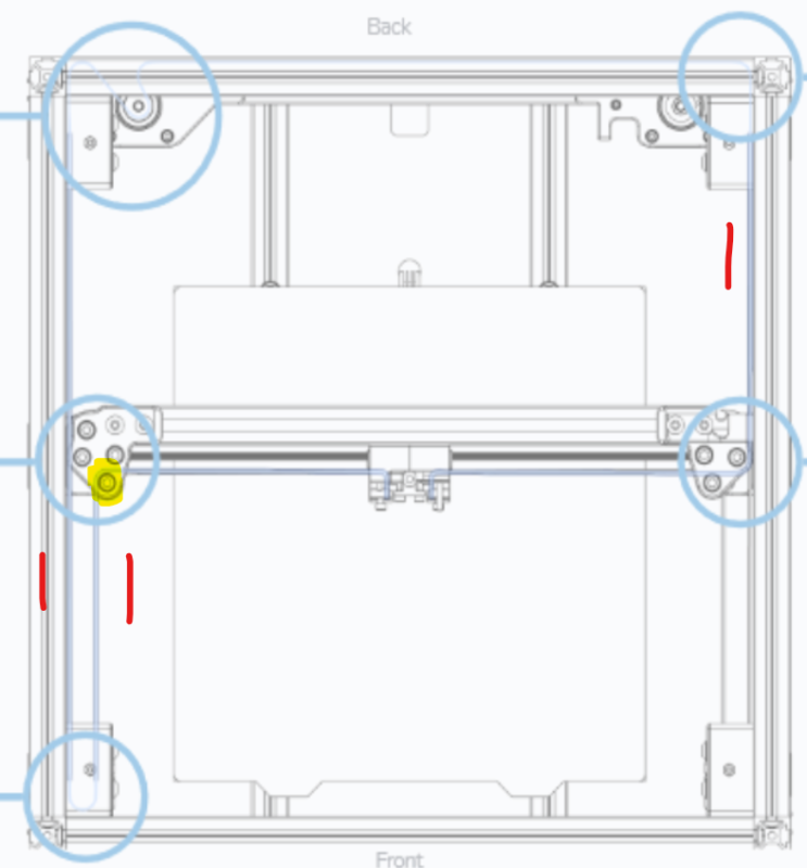

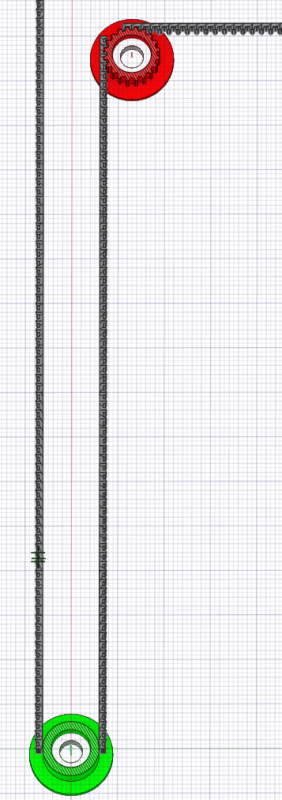

A lényeg az, hogy a pirossal jelölt szíjrészleteknek párhuzamosnak kell lenniük egymásra és az Y tengelyre is.Ha vastagabb szíjat használsz, akkor a sárgával jelölt pulleyt az X tengelyen el kellene mozdítani jobbra (és le), hogy ez a párhuzamosság megmaradjon. Ha vékonyabbat, akkor meg balra (és fel). (A zárójeles részek az X tengely párhuzamossága miatt fontosak, lásd később...)
Ugyanez a helyzet, amikor megtervezik adott szíjvastagsághoz ennek a sárga pulleynak a helyét úgy, hogy 5mm-es a tengely. Te viszont csak 4,8mm-es tengelyt használsz, így az lötyög az 5mm-es lyukban, tehát a pulley a valóságban kicsit jobbra (és lefelé) fog elhelyezkedni a megtervezett pozíciójától, így megint nem lesz párhuzamos az, aminek annak kellene lennie.
Továbbá nem csak ez az egy pulley van, hanem az X tengely másik oldalán ott van egy idler, az is lötyögni fog, ráadásul azt a másik irányba (balra fel) fogja húzni a szíj, így már az X tenglyen futó szíj se lesz párhuzamos az X tengellyel. Tehát ezek a hibák összeadódnak.
Mivel a szíjak vastagsága gyártó és gyártás függő is lehet, így célszerű lenne úgy megtervezni az egészet, hogy szíjcserénél ne kelljen ezzel foglalkozni, hogy vastagabb vagy vékonyabb az új szíj. Gondolom senki nem fog új X tengely felfogatást gyártani, mert odébb kellene tenni ott egy pulleyt.
A pulley/idler rögzítés problémánál talán egyszerűbb a helyzet, ott nem M5-ös csavart, hanem 5mm-es tengelyt kell használni, és akkor nem fog kimozdulni a megtervezett helyéről.
szabieable
Nem mondom, hogy teljesen értem az eltérő vastagságú szíj problémádat.
A GT2 standard, van még a high tempes edpm ami vastagabb de már high temp belt viszont stock voronhoz semmi értelme
Ezzel a plusz pulleyval leginkább csak a belt pathod növeled és közben rontod az XY rögzíthetőségét. Az a 0.1mm játék amit az m5 csavar okozhatna nem okoz semmi problémát mert a szíjad feszítve lesz -

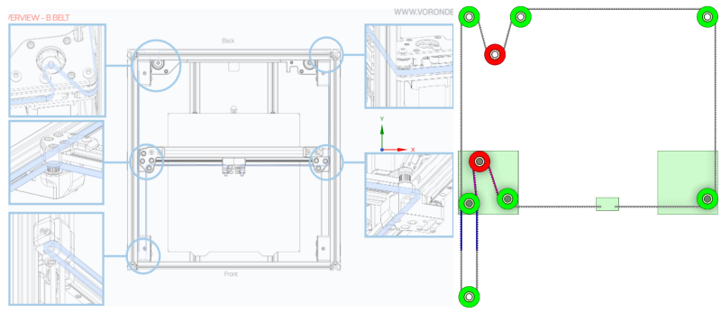

Kicsit átalakítottam a Voron szíj útját. Lehet, hogy ez megoldja az a problémát, hogyha eltérő vastagságú szíjra váltasz, akkor át kelljen helyezni a pulley-t a bal oldali XY tengelyösszekötőn.
Mit gondoltok?
A zöld a sima felületű idler, a piros a fogazott pulley. Ha vastagabb lesz a szíj, akkor a kék részek továbbra is párhuzamosak maradnak egymással és az Y tengellyel, csak a lila részek dőlésszöge változik meg, de nem mozgás közben, hanem csak a vékonyabbról vastagabbra váltásnál.

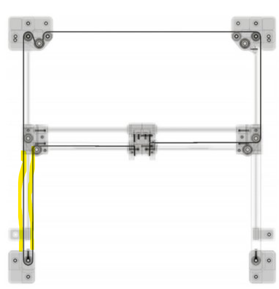

A corexy-nál a sárgával jelölt két szíjrésznek párhuzamosan kell futnia:
Tehát figyelembe kell venni a szíj vastagságát is, mert az egyik helyen a fogak besüllyednek, a másikon a sima felület fekszik fel. Így lenne jó:
Az SV08-nál elvileg ez így jön ki:
Itt alul látszik, hogy a szíj beljebb esik, mint kellene, mivel ugye ez fizikai képtelenség, így a szíj nem lesz teljesen függőleges, hanem az alja jobbra ki lesz tolva, így nem lesz párhuzamos az idler másik oldalán futó szíjjal.De legalább arra ügyeltek, hogy az idler és a pulley 5mm-es közepébe 5mm-es tengelyt tettek, nem úgy mint a Voronnál, ahol M5-ös csavar van, aminek ugye kb. 4,8mm a tengelye, tehát elmozdul valamelyik irányba ezáltal ott se fognak párhuzamosan futni a megfelelő szíj szegmensek...
Nem könnyű egy jó CoreXY-t megtervezni
Bővebb infó itt: [link] -
