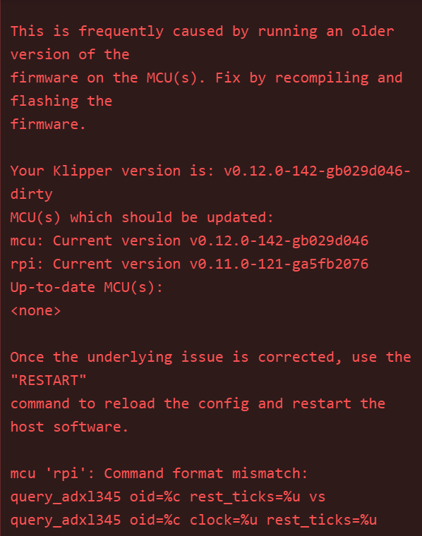

spider23 #45847 üzenetére
Köszönöm a tippet. A gyári, marlinos firmware flashelés után, már működött a klipper által létrehozott .bin fájllal is az update.
Most már csak az rpi frissítése van hátra, de arról nem találtam hirtelen leírást. Tudnál segíteni?
Előre is köszi.
Ha másnak van ötlete, kérem ne tartsa magában

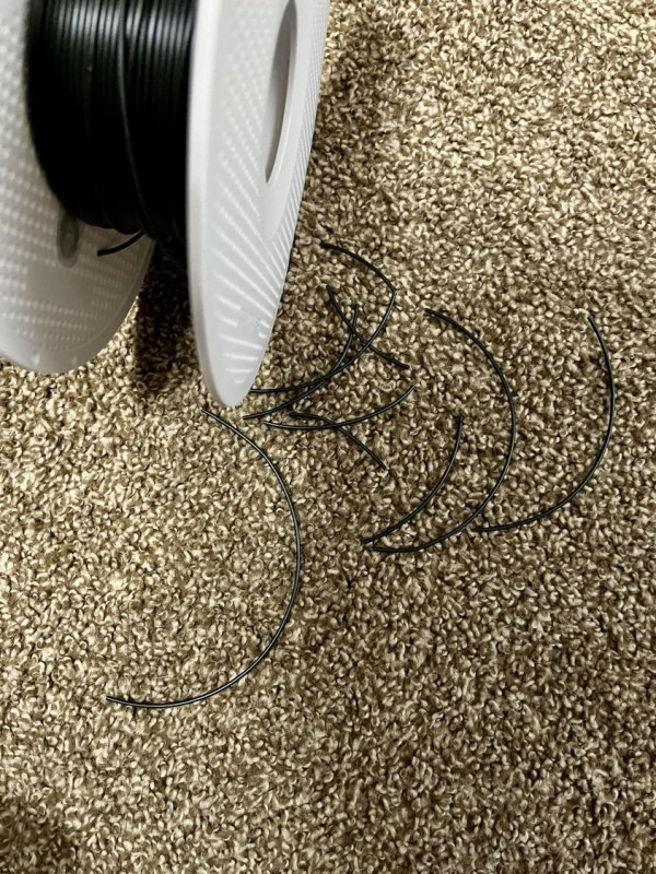

fabula
hellsing71 #45849 üzenetére
Nekem volt már olyan, ami rövidebb idő allatt is törékeny lett, de néhány réteget letekerve és szárítva (PLA 50 C fokon 6 óráig javallott, de nem gáz meg elektromos sütőben
) lehetett vele nyomtatni.
Olyan PLA-nm is van, ami gyári újonan is tört az első pár menetnyi, majd utána jó volt, de levegőn hagyva akár már másnapra vagy pár nap múlva törékeny lett az első pár menet, de ugyan ez volt vákumozva tárolva is, szóval gyártótól és színtől is függ, meddig jók.
Pl. nekem 6 éve bontott DevilDesign PLA-k mai napig jól nyomtathatók, pedig csak egy nagy tömített műanyag dobozba voltak betéve némi szilikagél társaságában, nem külön vákumozva és szikagél zacsikkal eltéve.
Szóval előfordulhat bármi.
Külföldi fórumon olvastam olyat (képek is voltak hozzá) hogy egy egyéves tekercset felbontott az illető és az egész darabokra volt töredezve.
Szerintem próbálj meg egy-két rétegnyi anyagot letekerni a tekercsről és közben időnként próbáld meg hajlítani a szálat, ha törik, akkor tekerj még le, ha csak hajlik, akkor onnantól valószínűleg használható lesz, ez az én tapasztalatom.
Ha pedig végig törik, akkor bizony kuka az egész, bármennyire is sajnálatos.

hellsing71
Üdv, filament kérdésem lenne.
Vettünk kb. 3 éve egy nyomtatót (Flashforge Adventurer 3, de ez mindegy) kb. 10kg, mindenféle PLA filamenttel (normál, puha, fa, fémhatású, átlátszó, csillámos, matt terrakotta, stb.). A gyerek elbohóckodott vele egy darabig, tervezett dolgokat, nyomtatott pár karambitot a Rustból meg hasonlókat, aztán eltettünk mindent. A filamentekkel (a 2-3-mal, amiket akkor kibontottunk) nem volt semmi gond.
Most előszedtük a cuccot, de kiderült, hogy a legtöbb filament mára használhatatlan, mert iszonyat törékeny. Az egyik 1.5 - 2 centis darabokra törik, ahogy elhagyja a behúzó kerekeket és beér a fejbe vezető csőbe, de a legkisebb kézi hajlításra is elpattan, minta üvegből lenne. Egy másik olyan, mintha minden 1 méter hajlékony rész után lenne egy 10 centis szakasz, ami szerteszét törik, aztán megint 1m hajlik rendesen. Olyan is van, amit nem húznak be a kerekek, mert benyomódik és csak elforognak rajta.
Az összes filament Kexcelled gyártmány, gyári kartondobozban és azon belül légmentesen lehegesztett fóliában voltak tárolva, egy szobai szekrényben (értsd: se meleg, se hideg, és abszolút semmi fény nem érte őket). Mi van velük? Van ezeknek valami szavatossági ideje? Normális, hogy 3 év alatt használhatatlanok lesznek?

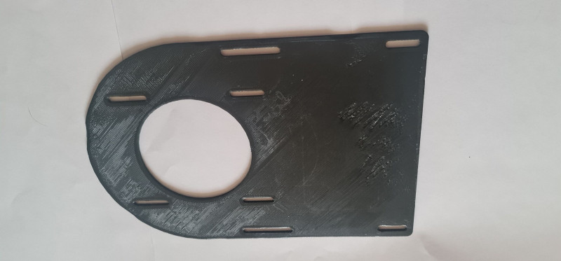

Joshi
Marci79 #45844 üzenetére
Ilyen lassú nyomtatáshoz PLA-hoz nagyon magas a 215 C°, vedd vissza 205-re, de lehet hogy elég a 200 is. Nyomtass egy hőtornyot.
Illetve a 60 C°-os bed az ok, feltéve ha az üveg külső felülete is annyi. Lehet hogy azt is meg kell emelni +5 C°-al és jó lesz. A tárgyhűtés az első 2-3 rétegnél ne menjen, de utána már mehet 100%-on.
Marci79
60mm/sec sebességgel ment. 100 a nyomtatóm (BQ B1) max sebessége. A sima felület miatt akartam üveget, de láthatóan hibás volt az elképzelésem róla. High speed filával simán megy maxon a gép. Egyedül ez a réteg olyan problémás. Szintezést gyakran ellenőrzöm... Cura-ban szeletelek.
Az üveget és a pei lapot is alza-n vettem. Creality mindkettő. A múltkorában linkelték be itt a topikban őket, ha jól emlékszem. -
Marci79
Üveglapon (Carborondum) nyomtattam. Pla+, 215/60 hőmérsékletekkel. Mi lehet a gond? Ez a felület volt az üvegen. A másik oldala viszont szép lett.

Egy kis segítséget szeretnék kérni. Lefrissítettem a KIAUH felületen a klipperes gépem, de a update után MCU protokoll hibát kaptam.
[Ez] alapján megcsináltam az új klipper.bin fájlt, de valami miatt nem tudom az alaplapra flashelni. Próbáltam az USB-n keresztül és SD kártyáról is, de nem kúszik fel. Van valami tuti módszer? -

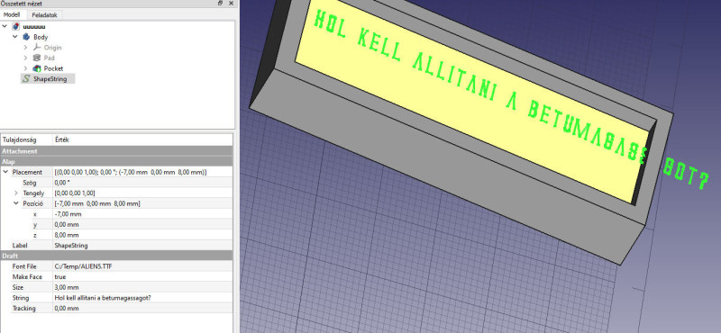

Janos46
Szöveget szeretnék nyomtatni felületre, Mindent be tudok paraméterezni, csak azt nem, hogy mennyire emelkedjen ki a felületből. Megköszönném a segítséget. FreeCAD 0.21.x-et használok.

ParadoxH #45798 üzenetére
Valószinű a
device:
rész lesz a ludas.
Kezdetnek adj ki egyls /dev/video*
parancsot, ott látni fogod, hogy milyen video eszközök vannak fenn.
Esetleg olvass bele a crowsnest logjába, ott lehet ki is írja, hogy hol talált kamerát:cat ~/printer_data/logs/crowsnest.log
Mondjuk bátor dolog a
log_level: verbose
,info
szokott lenni alapból. Adelete_log
is jobbtrue
értékkel, főlegverbose
mellett... -

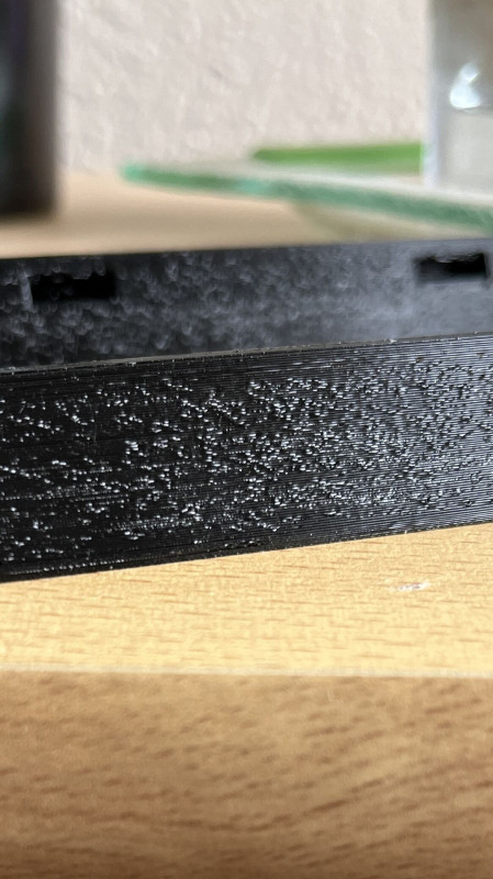

Padre103
Sunlu TPU-t szeretnék nyomtatni, frissen bontott, szárított, nyomtatás közben is szárítóból jön és mégis a képen látható csúnya dolog lesz belőle. 210/60, 15mm/s van nyomtatva. Van esetleg valami tipp, hogy mitől ilyen csúnya? Előre is köszönöm.
