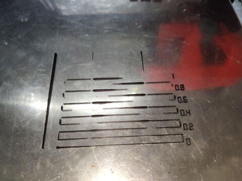

moex1
&energy4ever
Köszönöm a segítségeteket, próbálkoztam tovább.
Többször újraszinteztem, többször legeneráltam a test patternt, de továbbra sem jó, illetve időnként az extruder is megáll.Ezek talán a legjobban sikerült próbálkozások, de továbbra is kritikán aluli:
Jelenleg TMC2208 drivert használok standalone módban. Rengetegen panaszkodnak arra, hogy ezzel a driverrel nem megy a LA, ezért gondoltam, hogy ezzel lesz gond.

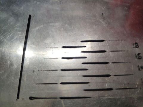

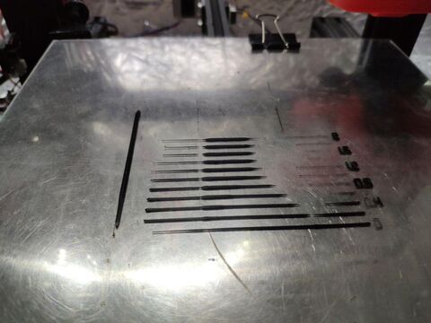

Egy kis segítséget kérnék linear advance témában.
Steps, extruder, flow kalibrálva, bed szintezve.Legeneráltam a test patternt 0-2 között 0.2 lépésközzel,azonban elég furcsán néz ki. Olyan, mintha a gyors részeknél nem lenne extrudálás.
Generáltam egyet 0-1 között 0.1 lépésközzel. Na, itt a második vonal felénél megáll az extruder, nem tol semmit.
Mit rontok el?
