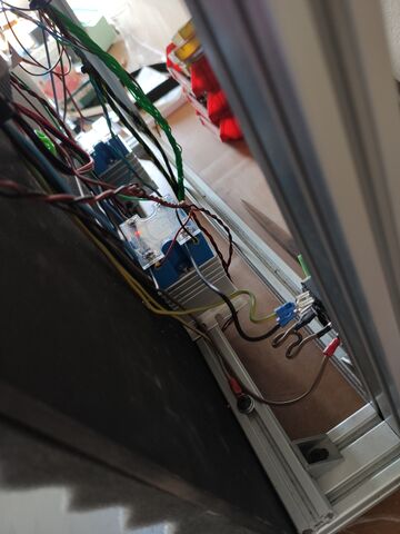

Ha megnézed a képeimet az előző posztokban a szintező csavarok kilógnak alul. Arra rácsiptettem egy krokodil csipeszt mert az közvetlen érintkezik alumíniummal. Utána van egy másik kép amikor hátul a földelést fotóztam közvetlen rácsiptettem a földre. Továbbá raktam a két alsó léptetőmotorra egy-egy földet és azt is bekötöttem.
Földelés a házban tuti, 1 éve épült van tanusítványom is a bevizsgálásról.
De őszintén nem látom a kapcsolatot a föld és a nyikorgás között mert az asztal műanyaggal izolált a többi részétől a gépnek.
De holnap lövök még 1-2 fotót ha érdekel a gép hátulja is -

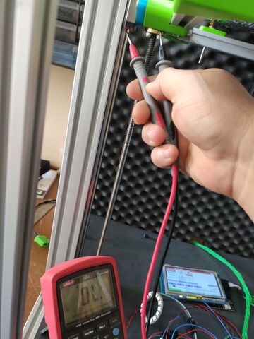

daninet
Mindent leföldeltem, az orsókat, asztalt de ugyan olyan.
Ez mechanikai hiba tuti. Nem tudom most vajon merre induljak. Vegyek esetleg sűrűbb osztású trapézmenetes orsót amire nagyobb felületen fekszik fel az anya, vagy... Kezdjek el a 10mm golyós orsók irányában gondolkodni?
daninet
hát erre az összefüggésre még nem gondoltam
Mindjárt rámérek multiméterrel, mert nekem az asztal alatti keret földelt. Maga az asztal nem érintkezik a gép többi részével (például az orsókkal).
Illetve ugye minden alu profil festett, a csavarok azért megmarják a festéket de ez nem garancia hogy minden egyes elem kapcsolatban van a másikkal Szóval ha csak a felületeket multiméterezem kb nem is találok folytonosságot sehol -

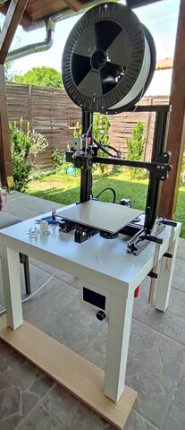

Én így oldottam meg a 2kg-os tekercset, mert 1-es már nem volt otthon. Ennek nem csak az átmérője a nagyobb, hanem a vastagsága is, és ez a nagyobb gond, mert a tartó peremén túllóg, emiatt nem gördül olyan könnyen, illetve akár le is eshet a forgástól. Így hát adtam neki egy kis zsírt, ahol érintkezik, és megdöntöttem az asztalt, amihez a nyomtató rögzítve van
Szóval mindenre van barkács megoldás
Persze ez csak ideiglenes megoldás, majd a nyomtató mellett lesz a fila, csak addig elég sok mindent ki kell még nyomtatnom...
Az áramtalanítást pedig akkor célszerű megtenni, ha már max 50 fokos a hotend... Egyébként felkúszik a meleg a hűtőbordán (mert már nem hűti a venti), és a borda távtartója műanyag, az megolvad, és lötyög majd a hotend. Mondjuk nekem alapból is lötyögött, akárhogy húztam meg, így kapott egy kis menetrögzítőt a csavar.

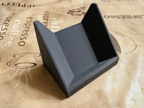

Micsoda remek kis szeletelő, gondoltam, felfedezve az ecsetelő megoldásokat mind a varratrejtés mind a támasz tekintetében...és kezdtem haragudni rád, h. eddig nem szóltál erről... Gondoltam nem leszünk így barátok, ha ennyit titkolózol. Aztán jött a fekete leves, a nyomtatás. Az istenért nem akar tapadni ez a PETG csak keni az anyagot, hát nyomtattam alá egy saját lapot, így az X2 arra nullázva már sikerült, de egy ép lába nem maradt a mütyűrnek
Másodjára összeraktam a szeletelőben, újrafestettem a támaszokat és lőn világosság, megszületett a csoda. Messze a széptől de legalább funkcionálisan elmegy. 2L szódával
A szürke PLA, sokkal szebb lett, igaz csak egyszer egy láb sikerült rendesen, pedig próbálkoztam néhányszor.
Próbáltam hanyatfordítva is, úgy se lett sokkal jobb bár a szürke PLA-val készült úgy lett nyomtatva. Lehet, h. ehhez a mérethez már inkább 0.2 fúvóka kellene? [link]
A gép be van lassítva felére, bár az X2-ő firmware-ben nincs Jerk
