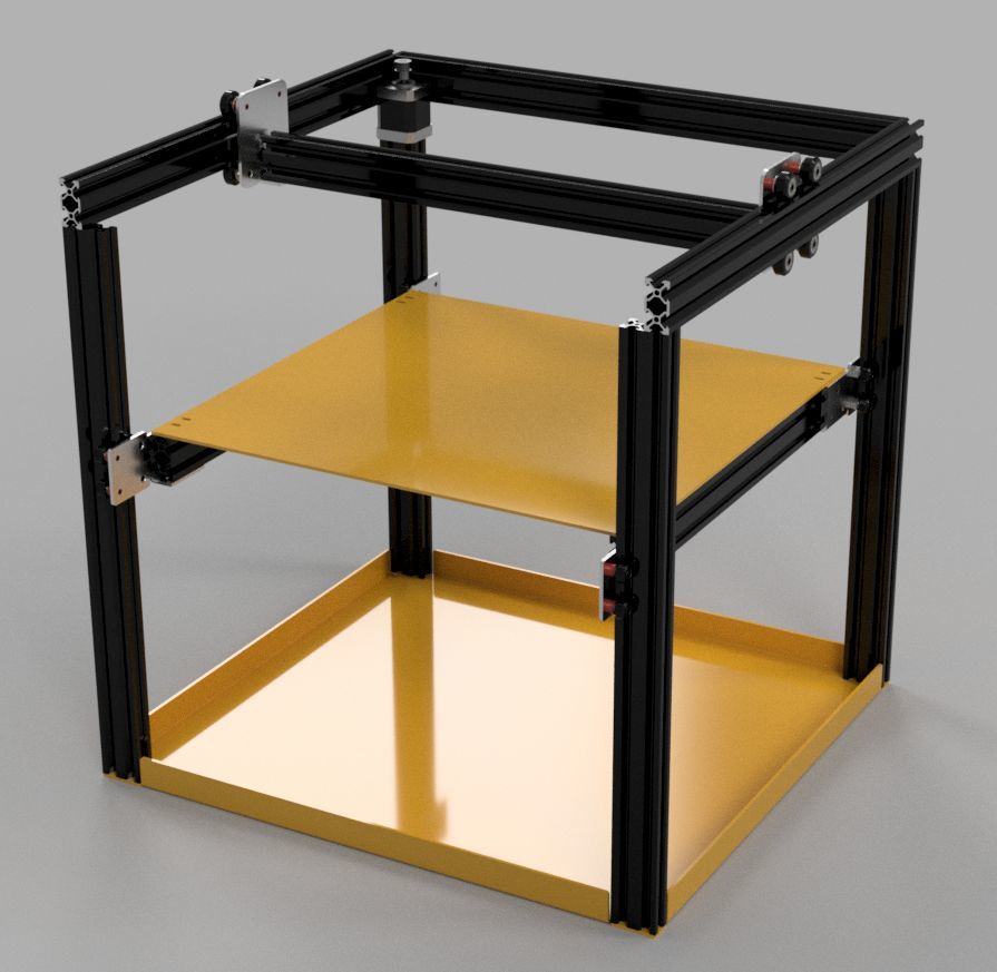

20:1 csigafogaskerekes megoldás megoldja az ejtést, felbontást és a nyomatékot is.
A szíj nyúlását viszont nem.
3kg alatt nyúlik neki 0,17mm-t. -

A 3D nyomtatós fb csoportban van aki éppen nyomtatót épít és szíjjal csinálja a Z-t.
Nem tudom,hogy egy mezei NEMA 17 elbírja-e,ezen felül azt sem tudom,hogy mekkora felbontást tudsz így elérni.Persze microsteppel az a felbontás ami kell lehet,hogy elérhető,csak az osztással csökken a motor nyomatéka. Vagy számolni kell vagy kísérletezni.
Saccco
A szíjas nyomtatóról itt is lehet még olvasni: https://drmrehorst.blogspot.com/.
Elég beteg.
Még a Fusion 360 és STEP file-ok is elérhetőek. -

Nagyon nagy állatság lenne a szíjjal hajtott Z?
pl.:

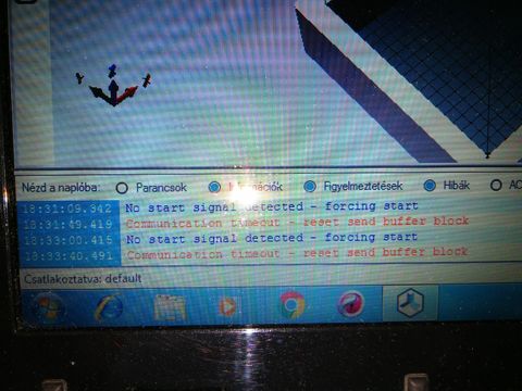

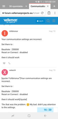

Azért ha már 3d nyomtatóval foglalkozunk, legyen már annyi, hogy tudunk készíteni egy normális screenshotot és nem valami kamerás fényképet...
COM port beállítás jó? Baud rate stimmel, ahhoz, ami a firmware-ben van beállítva?
USB kábel volt már másik próbálva?
Ha arduino mega alapú a lapod, drivere rendben van windows alatt?
Meg amúgy, milyen nyomtató, milyen board? Milyen firmware?
Hirtelen ezek a kérdések merültek csak fel... -
