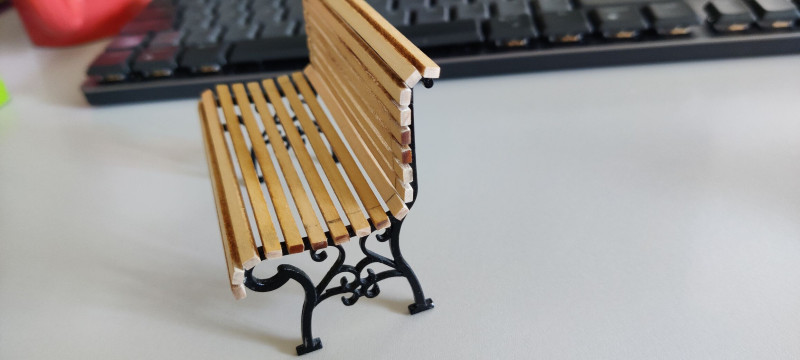

Hogy 3D nyomtatás is legyen, 1:12 arányú pad , Az öntőformát készítettem gyantás nyomtatóval, ez a képen már igazi vas. Félkész...

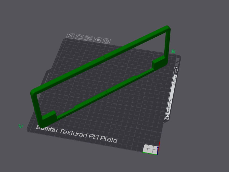

[Egy link többet mond ezer szónál]
A plate fájlokat PC-ből szeretném, minden mást ABS-ből. Remélem a fájlokon látszik minden.
fabula
Ezen a fórumon szerintem mindenki foglalkozik 3D nyomtatással, legalább is remélem
Az viszont más kérdés, hogy mekkora a ház, milyen anyagból kellene és ha nagy több darabban is jó-e, pl. későbbi összragasztással, stb. Na meg hogy ki vállalná el és mennyiért, ami sok mindnetől függ (pl. ez alőbbi mondatban felsorolt dolgotól is). -
