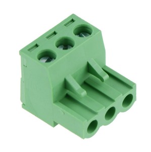

Az SSR az a solid-state relay, ami benne van a boxban eredetileg is, ez kapcsolja a ved fűtés 220 V-ját, tehát nem kell rá költeni. Az átszerelés során nagyrészt csak belső átrendezés lesz, hogy a hűtés jobban érje a drivereket és könnyebbben szerelhető legyen.
A plusz csatlakozók a hátlapra és a kábelharisnya filléres tételek Kínából. Ezeken túl én is csak a ventiket cserélem halkabbra és én sem akarok sokat rákölteni, azért lesz Noiseblocker a venti és nem Noctua.Most pl. vennem kellett egy csomag Ikea Lots tükröt, mivel az eredeti bedre ragasztott zöld felület újabban melegen felhólyagosodik. Eddig nem csinálta, nemrég vettem észre, hogy a pontosan beállított bednél is néhány ponton nagyon felkeni a fej az első réteget. Megnéztem ezeket a helyeket és pont ott fel van puklisodva ez a zöld felület, elengedte a ragasztó egyes pontokon.
Le fogom szedni a bedről, de nem akarok közvetlenül az erddeti üvegre nyomtatni, mivel a facebook csoportban láttam, hogy többeknek kitört belőle egy darab, ha arra nyomtattak, ezért lesz rá a Lots tükör.
4 db 1690 Ft, remélem egy darabig elég lesz, ha meg eltörik sem gond, filléres darab, nem a teljes bedet kell cerélni.Hűtőnek jó a Petsfang Tornado verziója egy darab 5015-ös 24V-os blower ventivel, ezzel is lehet a levegőbe nyomtatni hidakat akár 10 cm-et is. fent van a Thingiverse-en. Én most ezt használom és PLA-hoz kiváló.

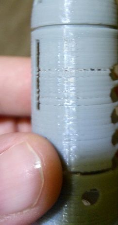

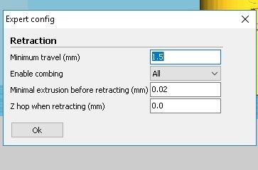

Látod ezaz amitől agyvérzést kapok, hogy lehet ez, lehet az, meg amaz a hiba
és pont amiatt nehéz rájönni, mert nem minden rétegnél jön ki, hanem random, mikor a ,,csillagok" együtt állnak.Olvastam közben egy cikket, hogy ender 3 nál másoknak is előjött ilyen, lehet akár a típus jellegzetessége is. A nyomtatott dolgoknál láthatóan a keskenyebb részeken nagyobb a valószínűsége, de lehet egy beállítás is vagy ugye, hogy rövidebb a teflon cső.
Ezeket találtam, ilyen problémára külföldi fórumokon:
- a teflon csőnek minél nagyobb ívet kell leírnia, nem jó ha girbe, gurba
- van aki magasabb hőt javasolt
- 2 helyen is a retraction settings -ben javasolnak egy sebesség érték átírást - ami sokaknak megszüntette ezt
- lehet gond az anyag minőségével is, meséltem, hogy néha mintha össze lenne tapadva - nem volt jó helyen tárolva szerintem
- Van aki a flow értékét mondta, hogy 100% ról 105%-ra kell állítani
-van akik a távtartót javasolták, ami jobban megfogja a PLA-t a rugónál - kinyomtattam, de bakker a legkisebb is olyan széles, hogy inkább nem nyomom rá
- találtam egy olyan STL-t ami megtoldja a rugót és az erősebb leszde a legjobb, hogy egy helyen se írta végül le a tulaj, hogy hogy mi okozta és mivel oldotta meg.
A kattogást tudom milyen, a huroknak hála volt szerencsém hallani, mikor a fogas henger megpróbálja húzni a tárcsáról a PLA-t, de alig bírja - elég ijesztő volt, ahogy egyre feszül és feszül, ép jókor állítottam le.
Egyenlőre. mivel a csőre még várok, de nem vagyok 100% biztos, hogy abban akadna - levágtam azt a részt ami szó szerint duncsot csinált a PLA és beszáradt - befűzéskor is szépen végigcsúszott a PLA a fejig - így megkeresem a verziót amit mondtál, mert lehet pont az egyik finomítás fogja feloldani a dolgot. Ha így lesz írok. Arra lesz esetleg szükségem, hogy a retraction be, miket állítsak, ha az a profil szerint nem lesz jó.
Köszi a az ötleteket
ha bárkinek még ender 3 kapcsán eszébe jut valami réteg kihagyás problémára, szívesen fogadom. Majd jelentkezek, hogy a szoftver verzió váltás segített-e valamit. -

Csatolok még képet, mindkét munkadarab mai termés: egyik vastagabb és akkor még volt hurok is - emiatt kézel letekertem mindig kicsit. A másiknál, ami elkezdet szét is esni, már nem húztam a hengert, de látható a másik ,,szebb" darabon is 1-2-3 ilyen szaggatott rész. Látszólag random.
Szóval eddig lehetséges tippek: teflon cső, Z tengely laza, esetleg a rugó.
Kinyomtattam közben a távtartót, ezen nyoma sincs a hézagnak, de ebbe van infill 20% és szögletes.

Ender3 nyomtató
Írtam, hogy a gembird PLA ám mindig elakad, mintha gubanc lenne a hengeren és igen, egy hurok volt a feltekerésénél, ami néhény tekerés után mindig megakadt nyomtatáskor: Megoldás: 1.,fej felmelegít 2.,PLA kihúz 3.,Hurok kiszabadítása. 4., PLA visszafűz
viszont
Azt hiszem, nekem is retraction problémám van, több kör alakú tárgyat is nyomtattam és bizonyos rétegeknél mintha hiányoznának részletek. Egy leírásban hasonló hibánál azt olvastam, hogy cura ban a retraction beállításoknál lehet\kell valamit állítani.
Más probléma okozza vagy jó helyen tapogatózok? ha igen, mit kéne állítani?

Kör alakoknál úgy néz ki elő jött ez a jelenség nálam.
Cseréltem dúzni, szíjfeszességet is állítottam, hőmérsékletet, minden szart, kurvát is cseréltem, de nem jöttem rá mi okozhatja.... 'tán még s3d-be megpróbálni, rég vettem már elő azt, feltéve ha működésre bírom octopivel.
Talán mintha régen is előjött volna ez a jelenség egy másik printernél, de nem emlékszek a megoldásra. -

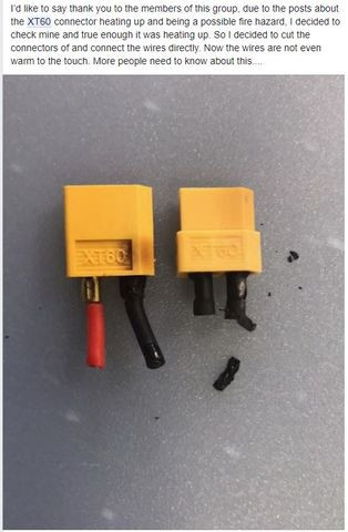

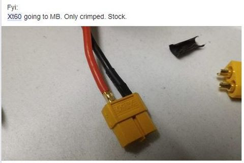

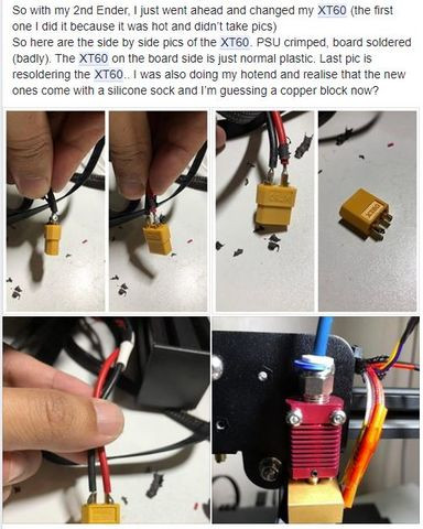

Valahogy kétlem, hogy XT60 bárkinél - nyomtató kapcsán - elégne... 65A a névleges terhelhetősége, ha helyesen van szerelve. Az ilyen csatlakozónak a nyomtatóban keringő áramok meg se kottyannak (persze olyan vezeték is kell hozzá)
Te nem erre a csatira gondolsz?
Ez valóban nem az igazi asztalfűtés csatlakozónak. -
